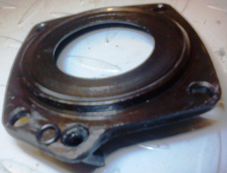

Tak hotovo !! V té mazací trubičce jsem zmenšil vnitřní průřez o 2/3 a zdruhé strany jsem dal těsnicí "O" kroužek.
Při testovaní vytékal z mazacího kanálku na válcí podstaně více oleje v poměru 40% rozvodové kolo a 60% kontrolní kanálek válce.
Ted to jen musím doskládat a otestovat na horkém oleji

já myslím, že budu mít stejný problém s tím čerpadlem blbe vyvrtanym, co koukam na videu, tak me to nemaze vubec, ale na funkci to nema vliv ...
uprava: maze mi to tak od 4000 rpm. nalezen identicky problem s fapekem - nesedí díry na čerpadle na těsnění a na karter. provrtáno. evidentne je to sice nove cerpadlo, ale na mozna jinaci motor, proto nesedi.
uprava2: jen prevrtani diry samo o sobe zvetsuje prutok asi o 30% do valce. otacky tak 2500 a zacne mazat.

Hipíku ,ale mě neseděli ani ty původní 50 let staré čerpadla co mi leželi doma na ten kanálek v tom bloku.
Řekl bych,že ty bloky byli zfušované už od výroby v KMZ

to spis vypada, ze delal kazdej podle jinyho vykresu. nepravdepodobny, ze bysme meli blok ze stejny serie, ja mam B83....
ten prutok predniho mazan si zmensoval klestema - zmacknutim trubicky, nebo si pod to dal podlozku s mensi dirou ?

Tu trubičku jsem mačkal sikovkama
Nezapomen si dát ten "O" kroužek pod ten "bazmekt plechový" at ti to tam neuniká jako u mě
