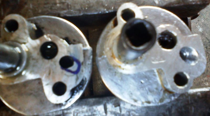

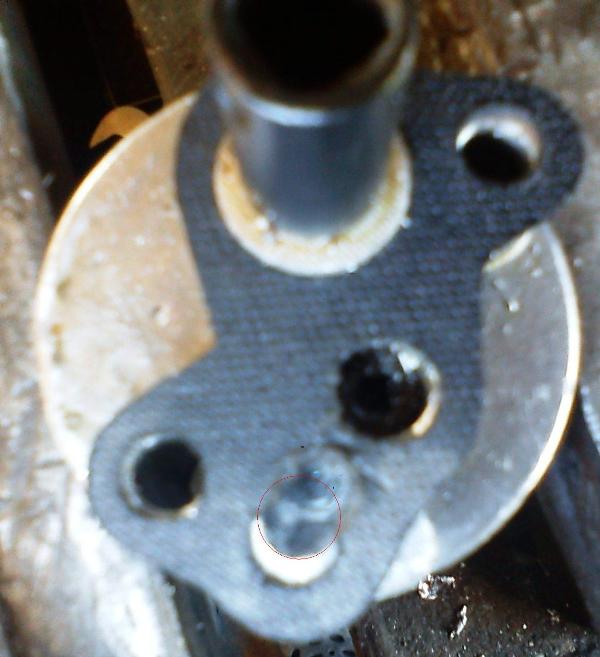

Řeším pořád problém s olejovým čerpadlem na káčku.
Při prvním startu po GO motoru jsem kontroloval ten kontrolní červík na válci jestli mi s něho jde olej a olej krásně vytékal
. Tohle to jsem dělal několikrát vždy jak jsem nastartoval studenou motorku a vše bylo OK.
Jednou po delší jízdě jsem taky hodil kontrolu na ten červík na válci a olej nevytékal a ani netekl při zvýšených otáčkách.
Tak sem teda sundal čerpadlo,levý válec a skoukul jsem to vše jak to vypadá.Čerpadlo šlo strašně těžko a nějak se přidíralo a ještě nějak dobře nesedělo na mazáci kanálek , tak jsem vytahl ze zásob starší překontroloval ,vyčistil a namontoval.Znovu jsem ještě předtím profoukl mazací kanálky a byli všechny 100% průchozí i při opětovném namontováni válce( s kontrolního kanálku šel vzduch).
Po složení a startu mi pěkně tekl olej s toho kontr. otvoru , ale po zahřáti cca 20 min. mi zase přestal téct
Olej mám M6AD tak ted nevím co mám dělat jestli koupit úplně nové čerpadlo http://allegro.pl/m-72-k-750-pompa-olej ... 76356.html ,nebo hledat závadu někde jinde
Prý tam pasuje čerpadlo z urala , ale u p.Kučery jsem nic nenašel a Allegro taky mlčí
Co vy na to

Tak jsem zase o něco chytřejší . Zjistil jsem ,že mi nepasuje na sebe kanálek olej. čerpadla a kanálek v bloku motoru kde je uchyceno to čerpadlo ,prostě jako vždy kvalita z CCCP. Rozdíl byl tak cca 4mm mimo střed ,takže tam byl průtok 1/3. V čerpadle jsem ten kanálek vypiloval do strany a v bloku motoru jsem ho nechal být z důvodu možného ucpání třískami a následného špatneho vyčištětí.
Vlevo původní čerpadlo ,vpravo už upravený kanálek

Tady musí být neustálá ostražitost, já když chodím po burze a vidím ty kopice dílů, říkám si, nebudu nic kupovat, protože nemám záruku, že to mohu použít. Prodejci kývají, že je to ono, jo to je emka, ale to je velice široký pojem..
Re: MAZÁNÍ DNĚPR
Ave, ja ho mám takhle na prvním motoru ovální už od začátku, ale na druhém motoru je taky rovně
MT 12-S
Re: MAZÁNÍ DNĚPR
No prostě ten soudruh v bývalém CCCP jak ovrtávál ten kanálek v bloku měl už asi dost upito vodky že se drbl o 4mm

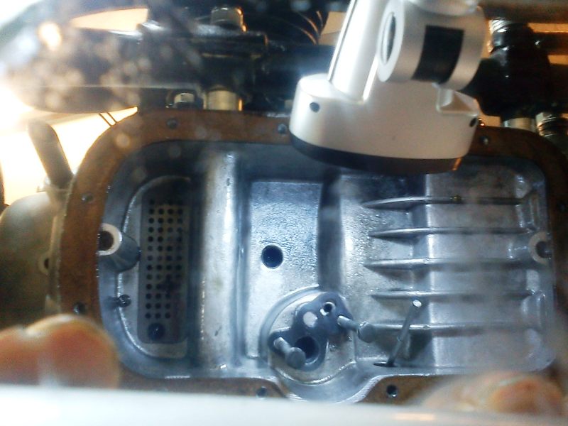

Tak už jsem asi přišel kde mám problém.
Dle videa jde jasně vidět ,že z kontrolního šroubku teče podstatně méně oleje než z té trubičky co maže rozvodové kolo. Vyřeším to asi zmenčením vnitřního průřezu té trubičky.

Na dalším videu můžete vidět ,že jsem ucpal tu trubičku a začlo to téct pod tím plechovým bazmektem

Myslím ,že to jsou asi dva hlavní důvody proč mi to nechce mazat za tepla do válce.
Máte nějaké návrhy jak to utěsnit mezi těmi plechy toho kola??
