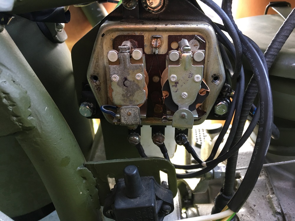

jsem nováček K750 a řeším prvotní chyby na tomto ruském stroji které objevuji a začínají mě překvapovat,momentálně ohledně dobíjecí žárovky na světle která mi začla nyní svítit....

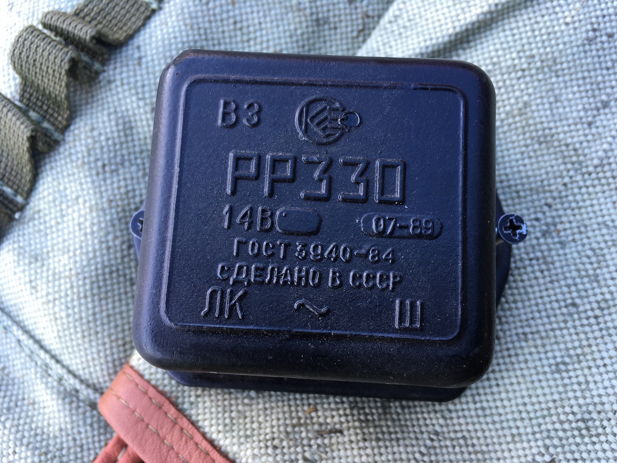

mám alrernátor, relé PP 330 a zjistil jsem že když přepnu kontakt rukou na cívce vlevo viz foto žárovka dobíjení zhasne ?
při nastartovaném motocyklu mám na svorkách LK a Š stejné napětí 11,8 V a nějak nechápu tedy za jakých podmínek a kdy se má to relátko přepnout,sepnout aby žárovka tedy nesvítila ?????
ještě jsem dnes řešil vyhořelou spínačku ve světle,kterou jsem sice zatím provizorně rozchodil ale nevím jeslti vypálené kontakty můžou mít vliv na tady tento problém ????

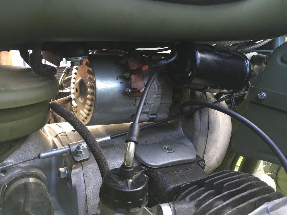

Nevím, ale nějak mi to nesedí. Máš K750, píšeš alternátor, ale K750 mívá dynamo 6V. Z fotek nejde poznat co tam vlastně máš. Jediné co jde poznat, že tam máš regulátor pro alternátor 12V. Pokud máš originál dynamo 6V a zkombinoval jsi to s regulátorem pro alternátor 12V, pak není divu že to nefunguje. Zkus upřesnit co tam máš.
Re: relé PP330
na fotce je myslím alternátor na 12 V a né dynamo.....
jak tedy má správně fungovat to přepínání těch dvou cívek v tom relé ????
a na tom altíku se má přesně co a kde naměřit abych zjistil že je vše v pořádku ?
