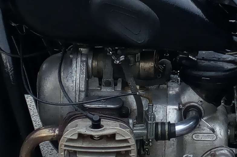

jak poznam co mam za dynamo (myslim ze zadnou azbuku jsem na nem nenasel, z ceho bych to vycetl) nebo poznate ho z prilozene fotky? Je to na K750...
Proc se ptam... Kdyz jsem to koupil, tak to svitilo, ale na sajde nebyly osazeny zarovky. No tak jsem je tam dal a jelikoz jeste praskla v hlavnim svetle, tak jsem koupil i do hlavniho svetla.
Takze predtim jsem tam mel neco v hlavnim svetle (nebylo oznaceno, vyroba CCCP) a vzadu 5W obrysovka + 21W brzda.
Tedka tam mam: Hlavni svetlo 35/35W, zadni obrys 5W, brzda 21W, sajda bila obrysovka 5W a zadni dvouvlakno 5/21W. No a neco samozrejme bere zapalovani - nemate nekdo zmereno, co si stroj vezme aby to bezelo.
A co se samozrejme stalo, vcera po 75km jsem zastavil u kamose a nenastartoval, baterka lehla...
Tak se ptam, jakou zarovnku davate do predniho svetla? Ostatni asi moc nezmensim, podle me min nez 5W zarovky nedelaj a brzdovky to moc neovlivni, pac nesviti porad (sviti jen kdyz brzdim zadni brzdou a to je malokdy). Nebo existuje reseni silnejsiho dynama?

Domnívám se, že jde o dynamo s výkonem 60W. 50w trvale ve světlech + zapalování = dynamo jede nadoraz, či spíš za ním.
Ubrat na hlavní žárovce, místo koncových dát LED-ky. Seřídit dobíjení, aby 100% fungovalo (doporučuji osadit bezkontaktní regulátor AEV 0360, funguje s tímto dynamem na 1 podtržená)

AEV relatko jsem tu uz nasel tady na foru, zatim jezdim puvodni sovetsky, facha... Ale s prvnima potizema okamzite menim za spolehlivy a ukreju ho do puvodni krabicky.
V praci jsem si pujcil merak, abych zjistil proudovy odber kdyz zhasnu svetla a pak plne zatizim dynamo, abych vedel kolik amper dokaze davat na max.
LED zarovky rozhodnu asi az po mereni, podle toho kolik zbyde vykonu na svetla
Jinak jak to mate ostatni s hlavnim svetlem, kdybych to stahl na 25/25W? Je s tim trochu videt?

Zdravim,
diky za rady... Ty LEDky jsou misto tech 5W obrysovek rozumna rada - uz jsem koukal, 6V varianty se daji bezne sehnat na ceskych eshopech, okouknu i cinu (Aliexpress.com, dx.com apod.). Navic vyhoda LEDek je ze nepraskaj... Myslim ze zarovka 25/25W by taky stacila (mam ji na Jawe Mustang a docela to sviti obstojne), nebot v noci jezdim minimalne a ziskal bych tim 10W k dobru.
Dale jsem zmeril alespon prou kdyz bezi motorka bez svetel, kolisalo to cca 2,0-2,5A (ca 15W), kdyz jsem mel zaply svetla na moto (ale ze sajdy jsem ty 2ks 5W zarovek vyndal) bralo to 8,5-8,9A, coz asi sedi... Takze je jasne, ze kdyz bych zapojil i sajdu, jsem nadoraz k maximalnimu vykonu dynama (to je ca 10A). No a jelikoz moje cestovni rychlost je do 70km/h, tak dynamo nadoraz asi nepojede a dav treba jen tech 8A...
Tak snad moje mereni pomuze i ostatnim a ja muzu povazovat problem za vyresenej

Nasadil jsem dle doporuceni to relatko od AEV, facha super, dobiji. Zarovku jsem dal nakovec 25/25W (sviti to jeste docela obstojne) a ty 5W zarovky (3 ks) jsem vymenil za ledky 6V/1,3W... Parada, ted uz jen aby nelehlo to dynamo sovetske vyroby
