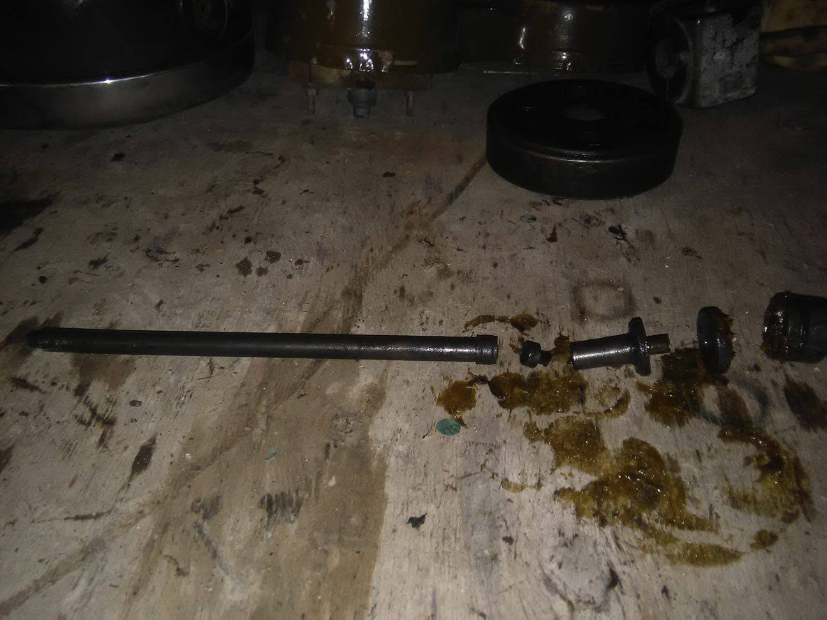

Mám problém se spojkou na mé MT11. Když jsem ho přivezl tak spojka byla stále jakoby vypnutá, tak jsem vytáhl tyčku spojky a zjistil jsem, že jí chybí cca 5mm do toho, aby fungovala.
Na internetu jsem našel spoustu obrázků jak to má vypadat, ale nedokázal jsem jednoznačně určit jaký díl by mohl chybět, tak prosím místní odborníky o radu co vyrobit, nebo koupit.
Díky
Délka vypínací tyčky spojky

Tyčku vyrob novou z kvalitního materiálu a ložisko
použij náhradu od SKF
