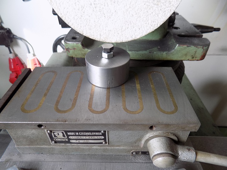

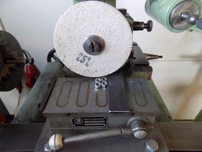

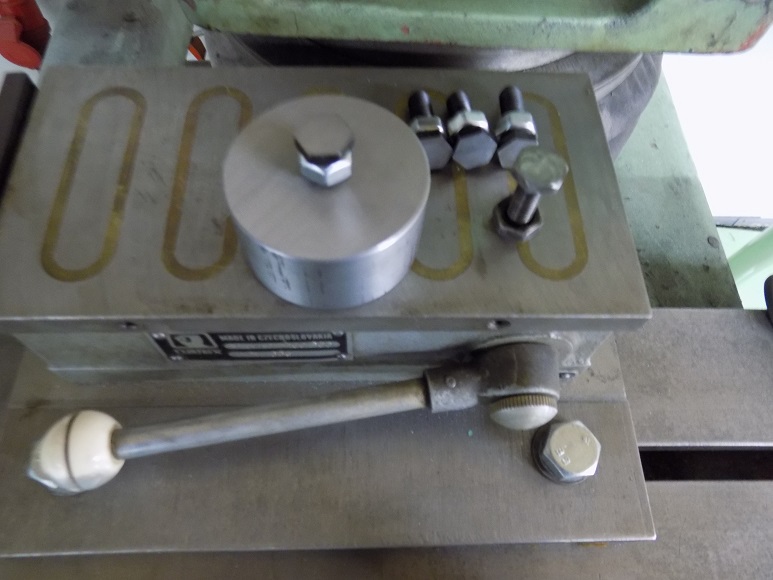

]]Dovolím se podělit s prkotinou leč užitečnou ke které mě dnes donutila situace..jedná se o šrouby pevnosti 10.9 m8x1 matice jsem z jedný strany líznul na magnetu a na šrouby vytočil přípravek který jsem tak ještě přebrousil.Původní šrouby jsem měřil byt jsem čekal víc tak pouze 90kilo.po přebroušení jsem je ještě zakalil v oleji...přidám ještě pár fotek tak snad to bude někomu užitečné..

Ano, potvrzuji funkčnost tohoto řešení. Dopracoval jsem se k němu před časem také. Jen je potřeba vyrobit zodpovědně přípravek na broušení čel šroubů, neb musí být dodržena co nejpřesněji kolmost závitového otvoru.
Pro zajímavost jsem dával přeměřit tvrdost původních šroubů a těch mnou vyrobených; ty originální byly měkčí, než 10.9 zakalené amatérsky do oleje. Konkrétní čísla si už ale nepamatuju...

host přesně tak na Vickers ukazoval na původních 90 kilo...můžu ještě změřit ty zakalený 110kilový ...

Ale vžyť tohle se nechá docela dobře udělat při troše snahy i doma. Já taky nemám (resp. jsem neměl) k dispozici magnetku. Udělal jsem držák s otvorem na obyčejnou stolní dvoukotoučovou brusku, chycený místo opěrného stolku. Hlavu jsem opatrně přitlačoval k boku kotouče a bylo to. Zakalil rozpálením do červena autogenem a šup do oleje (bacha na požár).

Souhlasím s kolegou Hostem. Já jsem si tohle dělal na malém stolním soustruhu. Šrouby zdvihátek (a ve finále i zdvihátka omačkané od vačky) jsem si upnul do soustruhu, do nožové hlavy udělal přípravek do kterého jsem upnul fortunu (někdo tady tomu říká dreml) otáčkama proti sobě jsem to vybrousil - vyleštil a zakalil ;-)
