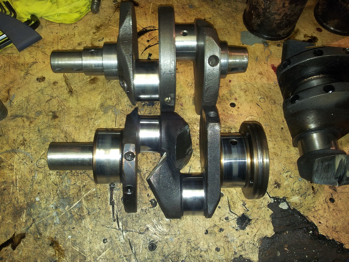

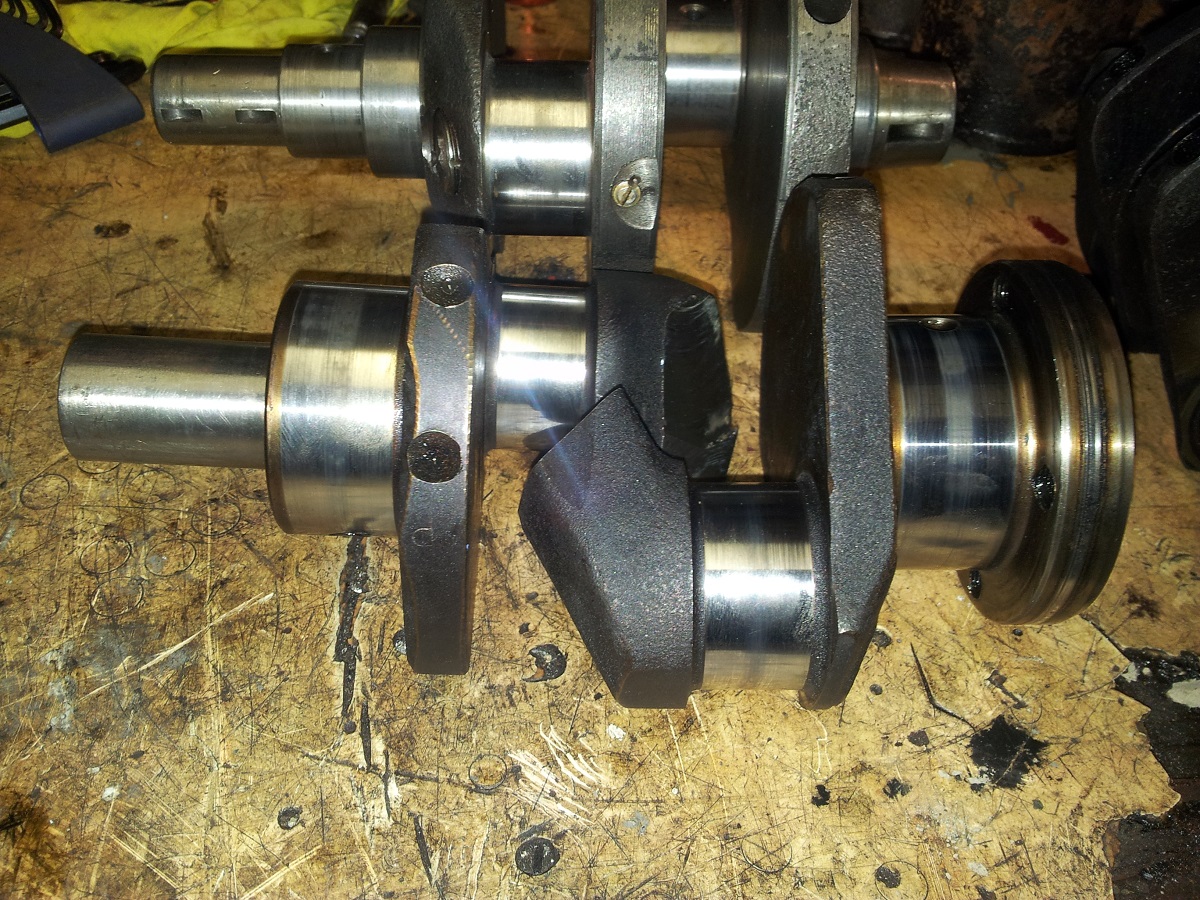

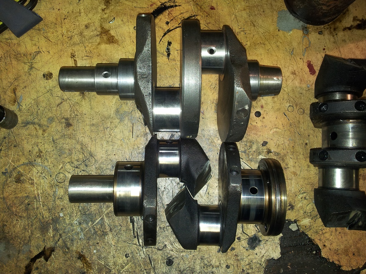

dněpr MT9
Příspěvky: 89
Re: oprava klikové hřídele
Nový příspěvek od dněpr MT9 »
tak zde jsou první fotky toho jak se rodí klika která konečně něco snese. co se bude dít dál už je v předchozím příspěvku
Tak výsledek tohoto snažení budu s velkým zájmem strojaře sledovat. Hlavně ten středový díl a jeho napojení na ramena s ojničními čepy. Ramena pochopitelně budou "nezničitelná". Ten střed a jejich 100% (rozebiratelné) spojení s ním si zatím nijak moc nedokážu představit. Držím palce!
