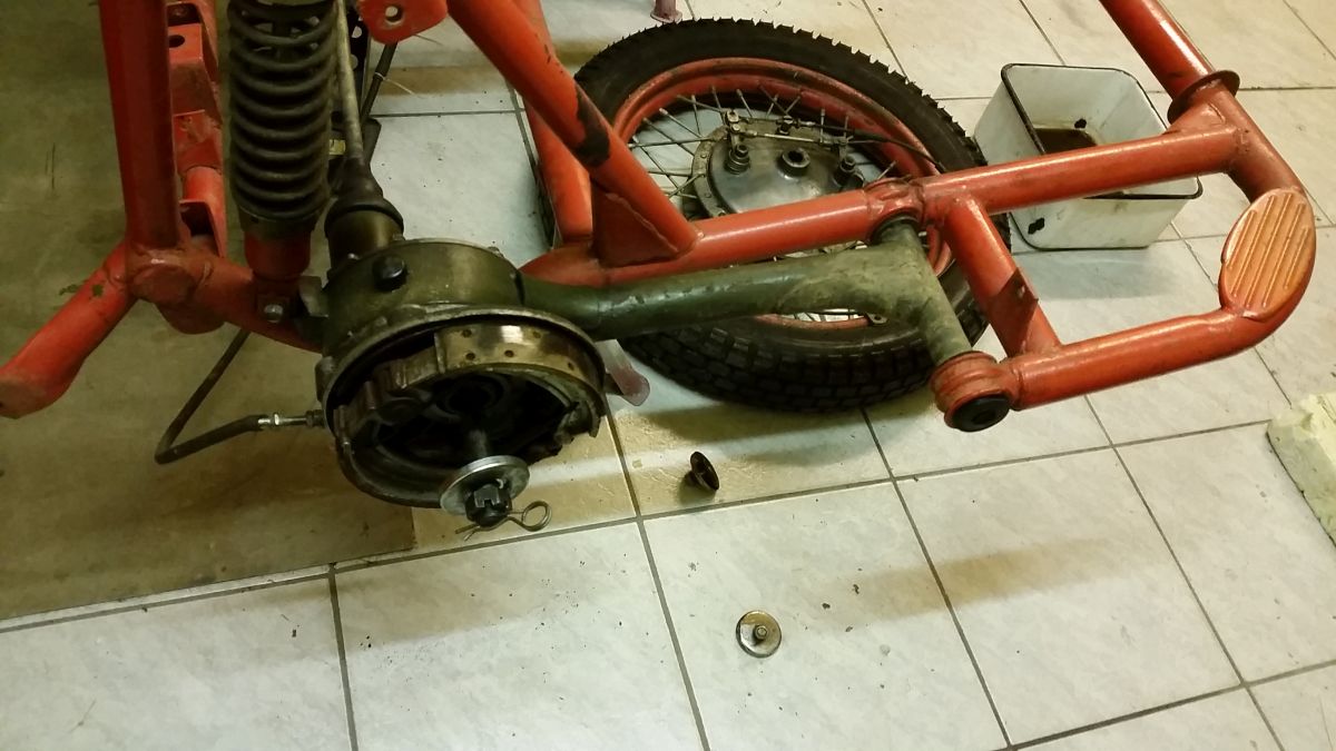

Zdravím, připravuji svého Dněpra na opískování a narazil jsem na problém na který jsem nenašel řešení nikde na netu.
potřebuji sundat kyvnou vidlici sajdkáry. Ta je uložena v gumových silem-blocích, po odšroubování bočních fixačních šroubů se dále z kyvky nedá nic odšroubovat abych jí mohl vyvlíknout z uložení a gumové silentbloky se také nedají vytáhnout aniž by hrozilo jejich poškození.
Dotaz zní, je na to nějaký fígl ? Aby se nezničilo gumové uložení.
Předem děkuji za podnětné odpovědi

Pravej cep by mel jit vytahnout, takhle nejak http://www.armycycles.com/images/Catalog/50large.jpg. Ale na ty tvy kyvce nejni ten sroub co ho jisti. Co si tak matne pamatuju, tak jsem ho tam taky nemel a proste jsem tu kyvku narval silou do pravyho silentbloku a vyhaknul z levyho. Ten pravej silentblok myslim neni axialne zajistenej, muze prolezt doprava.

Jo jo, ty osy zavěšení vidlice se nedají vyjmout, tak to zkusím opatrnou silou narvat v pravo a budu doufat že se případně dají sehnat nové silentbloky až se to domrví

To je jen gumovej valecek, klasickej silentblok to neni. Prinejhorsim si to vyseknes z hokejovyho puku.

Tak jsem to vyrval ven, ale nepochopil jsem záměr konstruktéra uložení. Ven jsem to dostal, ale vůbec mě nenapadá jak to pak při skládání dostanu zpátky. Ten vnitřní silentblok má osazení které se opírá o podložku a ta zase o osazení osy kyvného uložení kola sajdy.

Das tam ten vnitrni, pak kyvku a pak zvenci, zprava nacpes vnejsi silentblok. Chce to si na to udelat natahovak, kus zavitovky a masivni podlozku a necim to maznout. Treba mejdlovou vodou. Pak nasroubujes vicka.
