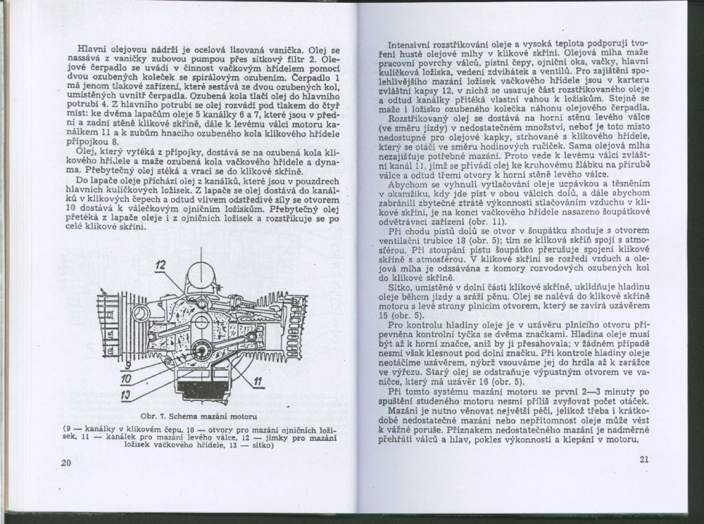

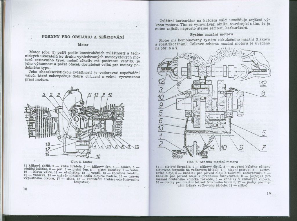

Emka nemá žádný kontrolni otvor na mazání a nikdo to neřeší jestli to maže.
Taky je možné ,že to má právě mazat jak ten motor je studený aby se to "neraflo" a potom se tam ten olej nějak už dostane z kliky do pístu jak to je horké.Asi to bude nějaký Matrix
