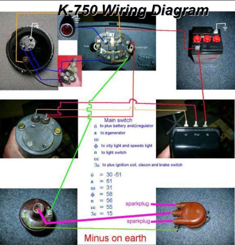

zdravím chlapi nevíte někdo jak zapojit indukční cívku?plus je na kostru nevím kam vede jeden drát, na cívce je vyobrazen plus a i nemáte s tím někdo skušenost?dík je to ural

Člověče musíš napsat také zda tam mas kladívka,nebo něco jiného. Všeobecně platí ze na + (15) jde proud od spinacky a na -(1) kladívka. Vysoké napětí (4)si nespletes. Co mas na kostře je v případě kladivek celkem jedno.
Re: 6v cívka zapojení
Doplnim ze je uplne jedno jak tu civku zapojis, je to autotransformator, pripadnej ubytek 6V z VN je zanedbatelnej.

díky za odpověd ted je to po lopatě paráda jdu na to,dík za upřímnost. haf haf
