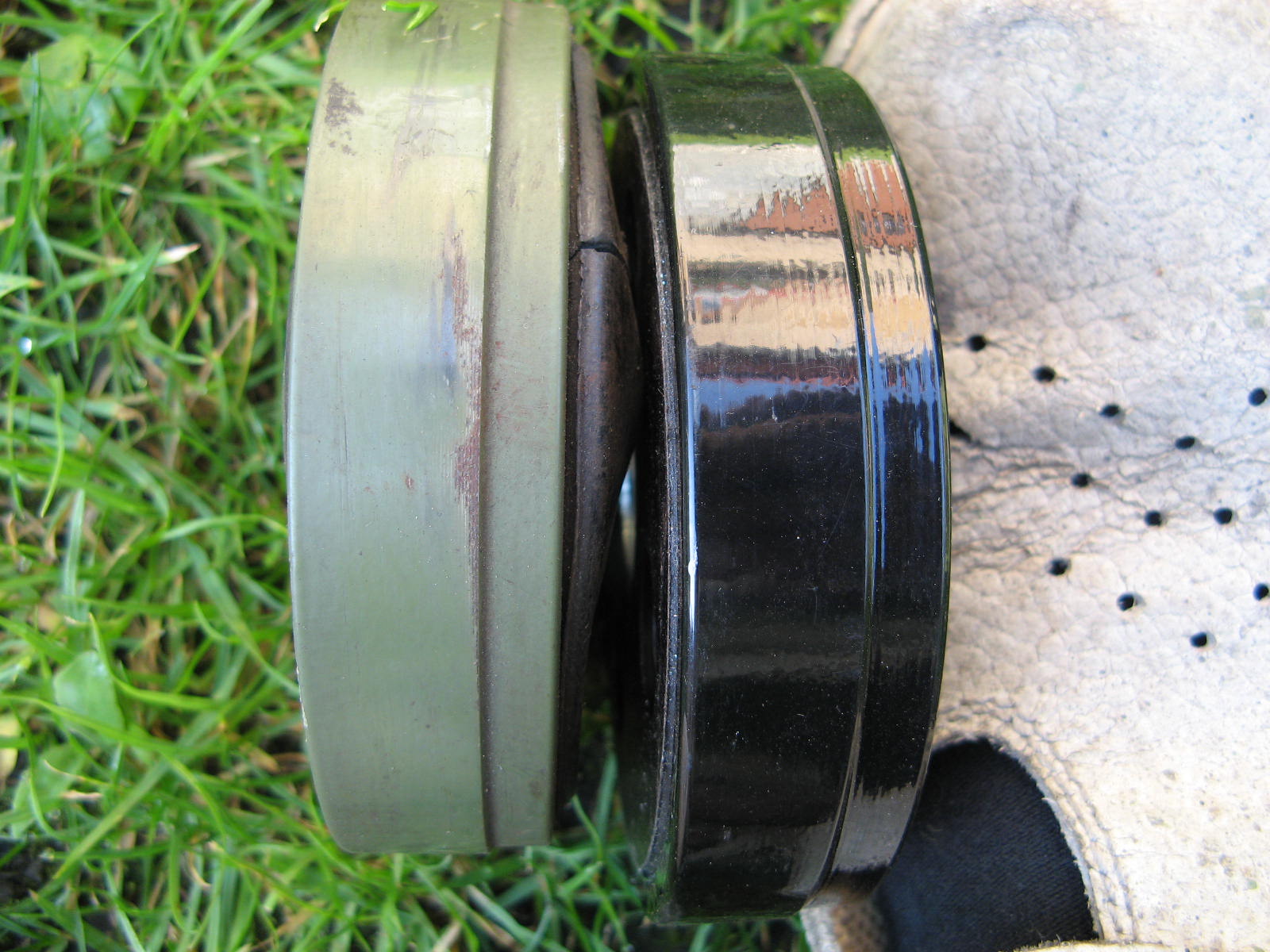

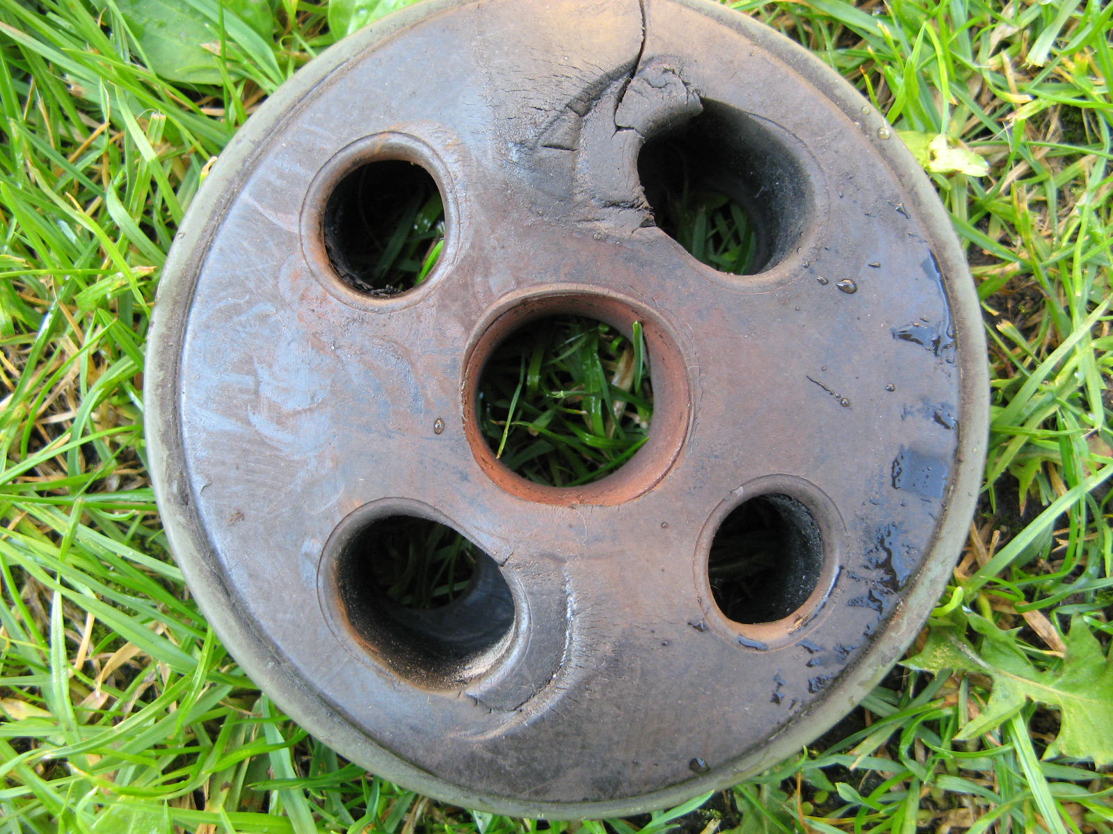

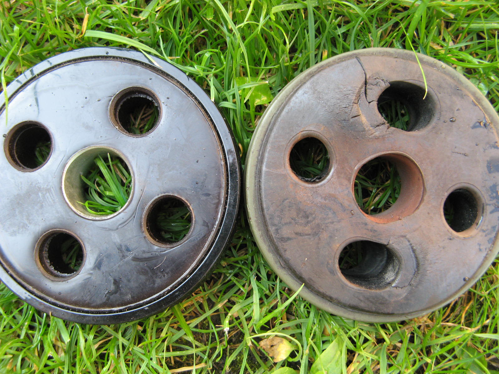

A taky jestli se ty čepy/kolíky na vidličkách mažou, nebo ne a jestli má jít hardyspojka v těch čepech lehko, nebo naopak ztuha.
že je tam pohyb přes díry při pohybu zadní kyvky jsem se tak nějak dovtípil, takže pohyb tam je, to je mi jasný, teď jde o to , jestli musí být mazanej
ono i když ji cca srovnám, aby neházela, tak po pár otočeních kardanu se mi pokaždý sveze na přední vidličku a v prostřed mezi oběma vidličkama prostě odmítá setrvat + šmajdá - ale když to vezmu selským rozumem, tak vlastně by to šmajdání ničemu vadit nemělo? nezkoušel jsem teda házení na výšku - jen jsem sledoval pohyb samotný hardyspojky dopředu dozadu.
mám to teď rozebraný, takže ideální čas na napravení případných nedostatků po montáži
