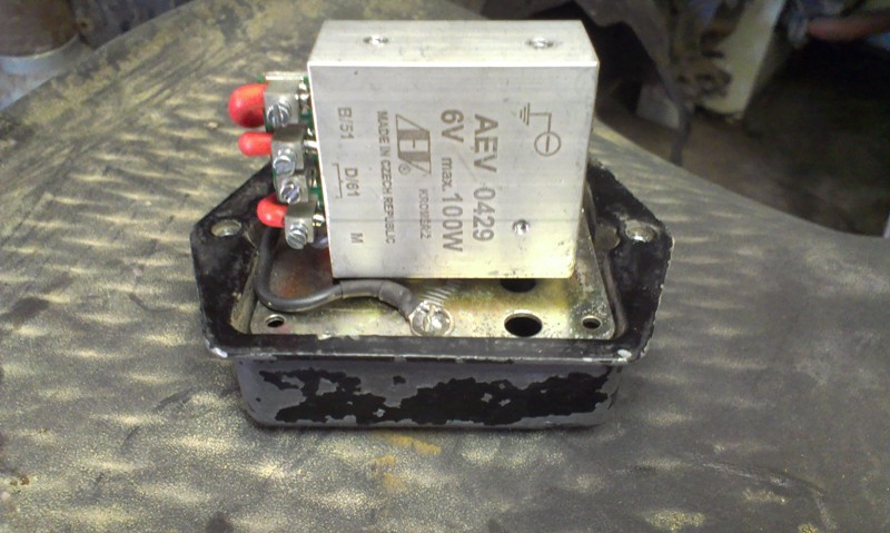

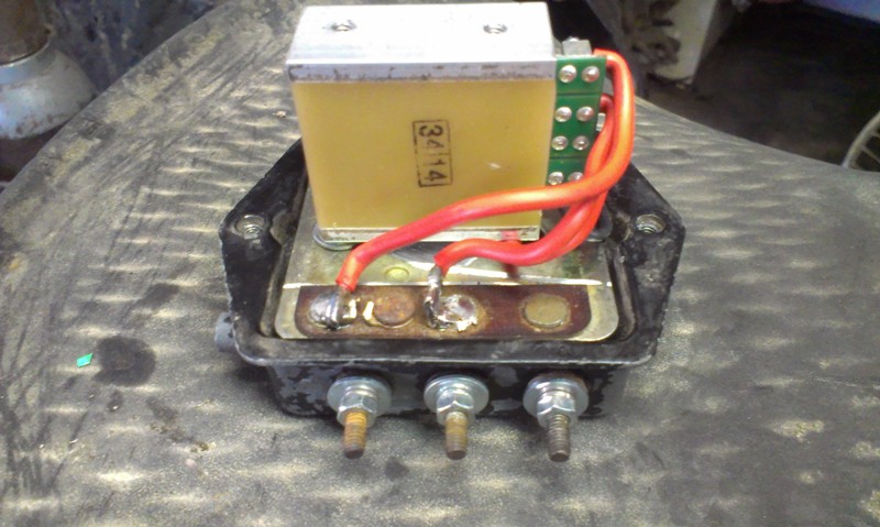

koyot
Příspěvky: 40
Registrován: 11 bře 2015, 21:40
Bydliště: Chrudimsko 49°54'30.024"N, 15°48'40.046"E
Re: regulátor dobíjení 6V
Nový příspěvek od koyot »
tak regulátor připravenej,teď ještě přebudit dynamo a jedeméééé
aerodinamika je pro ty co neuměj ladit motor ;-)
Škoda 1101 Vo
FORD MUTT M151 A2
