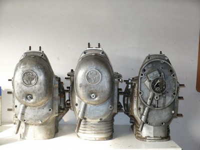

Rozdíl mezi motory modernizované eMky a prvních Káček vlastně není
kromě hlav a jiného předního deklu zapalování.
Dokonce se to na foru Kolyasky řešilo - odbroušená žebra na Káčkovým bloku a je to prodáváno jako origo eMka...
Viz obrázek 3 typů K 750 - ten prvního typu vlevo ...(kdyby to náhodou někdo nepoznal

Jeden z prodejců mi tvrdil že i jedny z posledních Emek měly nějaké to žebrování dole na karteru. možné to je, ale jak je to ve skutečnosti...

jinak ještě k tomu předchozímu přízpěvku od bmw730 a těm jeho fotkám. Povšimněte si vrchního uchycení motoru -karteru k rámu. všechny jej mají od karteru, kdežto ty dřívější typy to mají přes víko rozvodů - jako M-72
