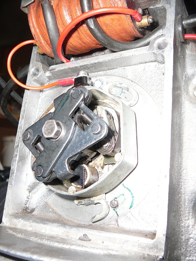

Zdravím všechny.Mám problém s nastartováním motoru.Nemám zatím žádné zkušenosti s boxerem.Jiskru mi to dáva,benzin tam taky snad jde.Před tím motor chytal na půl otočení.Měl sem strhaný zavity v hlavách(opraveno sadou na opravu závitů svíček).Jediné co by na to mohlo mít vliv tak je špatný předstih.Mám ten typ s tou odstředivkou.Sundaval sem viko rozvodu,abych usadil správně dynamo,tak jsem sundal ty pružiny s vačkou,ale snad sem to tam dal jak to bylo původně.Jak se dá zkontrolovat předstih?Jinak už nevím čím by to mohlo být.Je to Ural 650 ohv Díky za info

Nevím jestli se u Uralu nastavuje předstih stejně jako u Dněpra, ale tam je to dle manuálu takhle. Na setrvačníku je značka pro maximální přestih (v otáčkách) a značka pro horní úvrať. Nastaví se ta značka pro maximální předstih, roztáhnou se od sebe závažíčka regulátoru předstihu a v ten okamžik by to mělo házet jiskru (což se zkontroluje žárovičkou připojenou ke kladívku a na kostru)... Jinak by to šlo nastavit i dle horní úvrati. V tom případě nastavit cca 1 cm před značku úvrati a tehdy by to mělo házet jiskru (rozsvítit žárovičku) při zatažených závažíčkách... No a pokud už to běží, tak je nejlepší stroboskop...

Jo ještě: Zkontroluj si, jestli máš správně sestavený ten regulátor. V Dněpřích manuálech ke stažení u Pavla Kučery je určitě obrázek jak to má být správně poskládané...

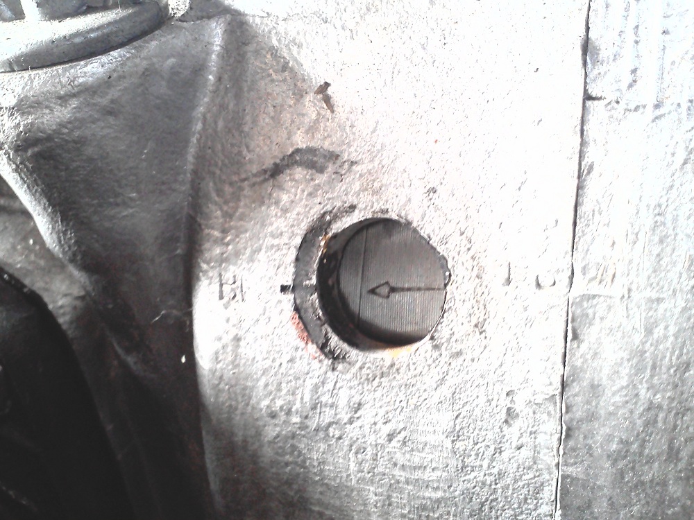

Tak sem to ověril.Po najetí setrváku na levou znacku Je tam pismeno asi B tak pri roztazenejch zavazickach.ale uz jsou vytahany pruzinky.Nakonec sem ho dneska premluvil a naskocil.Ale jde mi na jeden valec,vypada to na spatne serizene karburatory.V diskuzi na Ural.cz ,nez ji zrusili popisoval tam nekdo zakladni nastaveni tech karbecu(jen orientacni,o kolik otacek ktery sroubek).Jak stelujete vy tyhle karbece?Diky za rady
Re: nechce mi naskočit motor
Nejsem si jistý, ale písmeno B nebo nápis BMT je u rysky horní úvratě. U rysky horního předstihu má být písmeno P. Ryska P by měla být u Dněpra 34 stupňů před horní úvratí, v případě Uralu to může být o kousek jinak.
Zapalování pálí v horní úvrati jen při startovacích otáčkách, proto nikdy nekope.
Přesně. BMT je "Vrchnaja Mrtvaja Točka" nebo jak se to čte, horní úvrať.

Ty pružinky v regulátoru si kleštičkama došteluj tak, aby šly do tahu hned od začátku roztahování závažíček (přihnout háčky na konci)... Teď ti stejně nezbývá než štelovat karbce až do úplného seštelování (nebo rozštelování)... :D

pružinka má být každá jiná! ta měkčí má být trošku předepnutá, ta tvrdší trošku volnější. ale u tohohle regulátoru je to vlastně úplně jedno. půjč si stroboskop a koukni s ním na předstih. cca od 3000 ot/min a výš už by jsi měl vidět v okýnku značku předstihu. pokud jí nemáš, stačí si jí domalovat třeba fixem. podle toho našponovat silnější pružinku. silnější pružina se má dostat do tahu tak kolem 1500 ot/min, ale to se bohužel nedá zjistit.

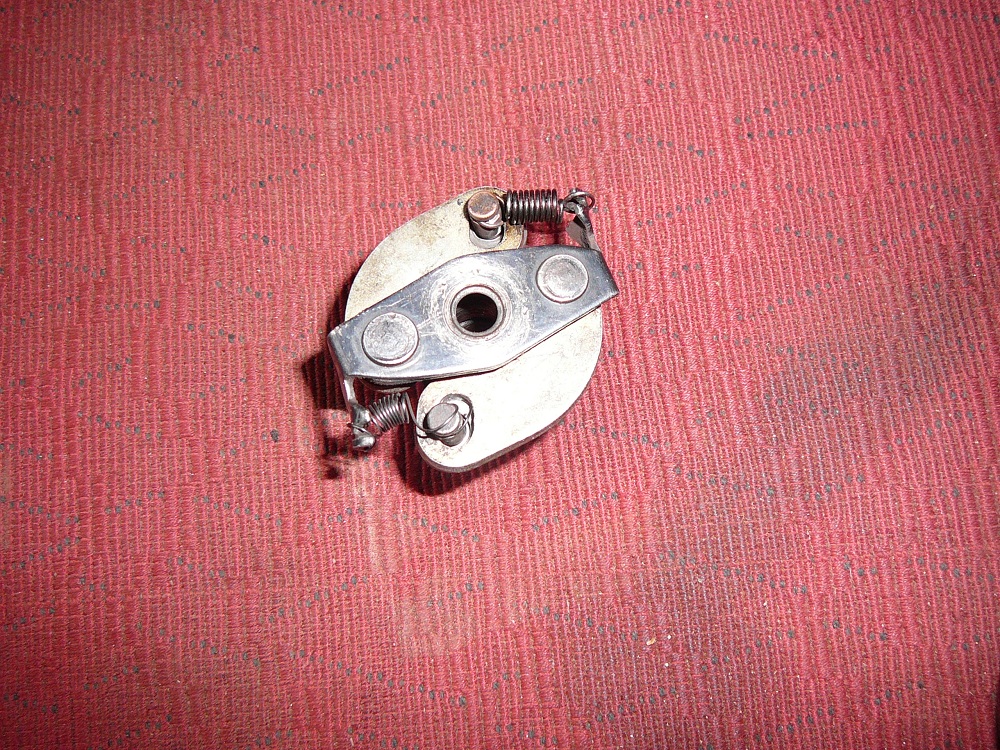

Potřeboval bych poradit.Sehnal sem nový zavažíčka,po celodení marné snaze nastavit predstih.Pořáde mi chybí kousek na dosažení otevření kladívka(na znace p a roztazenyma zavazicama na max) a už jsem na dorazech.Na stary zavazicka ten rozsah je dobry.Kdyz dam zalovani viz foto,tak vacka rozpina kde ma.Tak ted nevim co s tim.Setkal jste se tim nekdo?Premyslim jak to vyresit,jestli udelat zavity dal?Nebo jestli mi dodavatel dal zavazicka na dnepra?.Díky za zkusenosti ,rady.
