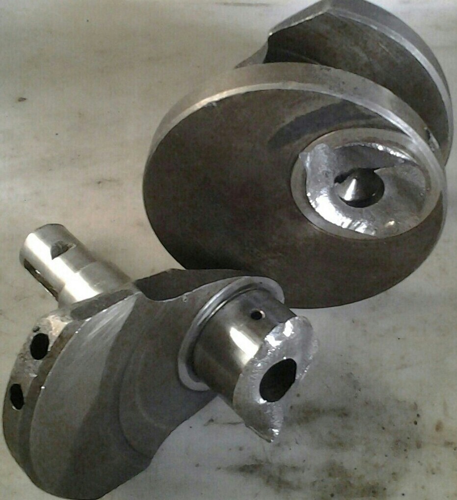

Klika po 44 000km.

Tak to je docela drsný konec srdce motoru, z jakého typu je ta klika?
Koukal jsem na tu diskuzi ohledně klikovek tady na fóru a docela by mne zajímalo jestli k takovým defektům dochází i u starých Bmw... Když vezmu v úvahu zpracování i kvalitnější materiál.. Loni jsem viděl na srazu motorek Saharu, a ta prý neměla od novoti repasovaný motor a dle majitele už měla natočeno - úplně přesně si to nepamatuji, ale bylo to kolem 120 tisíc km!
Poněvadž dle zdejších majitelů u ruských strojů dochází k protočení na čepu i u repasovaných klik. A tak si říkám, jesli je to jen o té zmršené repasi, či proto, že ten materiál z čeho jsou i ty kliky, je prostě špatné kvality.
Někde jsem kdysi četl, že životnost morotu ruské motorky, či spíše motoru je něco kolem snad ani ne 40 tis. km (snad kvalitou materiálu), ale ve skutečnosti si myslím, že odejde i dříve - spíš záleží na štěstí, z jak moc "zvrtaných" dílů je poskládán.. a samozřejmě taky co je to za typ, ekma káčko či něco novějšího. Taky díly z Kyjeva prý nedosahujou kvality Irbitu, kdy i ten se jí rozhodně chlubit nemůže.

Co by chtěl po 44tkm už tak ma na ní přejeto 14tkm ,když životnost motoru je udávaná 30 00km :D
Ale jde vidět , že mazal dobře ;) až na tu kvalitu materiálu no :?
Arno77: ty se stresovat tímhle nemusíš :shock: ,protože za tvého života ty nenajedeš nikdy tolik kilometrů na te tvé emce jak pan František na Dněpru 650 MT16 :lol:

Mám najeto na Dněpru 36 000 km, takže je možné , že klika v motoru má již své odpracováno. Proto už preventivně zabezpečuji kliku novou a počítám s celkovou GO motoru. Ale to svěřím odborníkům, tedy Frantovi Buřvalovi.

Tohle je unavovej lom v miste koncentrace napeti. To je zpusobeny nekvalitnim materialem a cyklickym namahanim. Spravne navrzena a vyrobena klika by se na mez napeti pro unavovej lom nikdy nemela dostat. Taky je otazka jestli nebyla v tom miste podbrousena.

Tohle se přeci nedá s klikou na M 72 nebo nedej bože se Saharou srovnávat. Tohle se stane jednodílné klice, třeba i na Zundappu. Skládaná klika se projeví jinak, protočí se...

mám v zásobě blok s novou klikou a rozvodama ,takže jsem přehodil válce a hlavy ,za 6h to jelo ,druhý den najeto 100km bez závad ,jen jsem seřídil ventily a dněpr je nachystaný na sezonu

serpico-3 píše:Tohle se přeci nedá s klikou na M 72 nebo nedej bože se Saharou srovnávat. Tohle se stane jednodílné klice, třeba i na Zundappu. Skládaná klika se projeví jinak, protočí se...
Popravdě řečeno jsem si nevšiml zpočátu, že jde o kliku na Dněpr. Vím že dněpry mají kliku z jednoho kusu.
Šlo mi spíše o to srovnat jestli se to někdy třeba stalo někomu na bmw, kde je klika lisovaná jako na Emce, či uralu.
Ale zřejmě bude to v tom materiálu a zpracování. Tu Saharu jsem dal jako příklad "nesmrtelnosti" kliky a nejen jí. ;)
Re: klika
Jasně, kolikrát mne překvapuje , kolik to vydrží..Sice je jednodílná klika lepší, protože má demontovatelné ojnice, ale klika skládaná je vlastně "tlumič kmitů", pokud je toho moc, přesah slisování to neunese. Já jezdím s cinkající klikou min. 10 let,/sice ne žádné velké množství km/ vůli sice nemá velkou ale je slyšet. Olej M 6 pro léto moc není, takže při 30 stupních je to na hraně mazivosti..Jsem lempl, ale i proto má mou plnou důvěru, často na konstruktéry tohoto stroje myslím, co to bylo za pomazané hlavy..Mám zato, že emka při slušném zacházení pro člověka, který nemusí a nechce ji ničit modernizováním je tohle ideální stroj a proto také neustále získává na oblibě... ;)
Re: klika
Franta už má novou kliku z vojenských zásob se značkou OTK a vyraženou hvězdou,takže kvalita by měla být zaručena ;)
