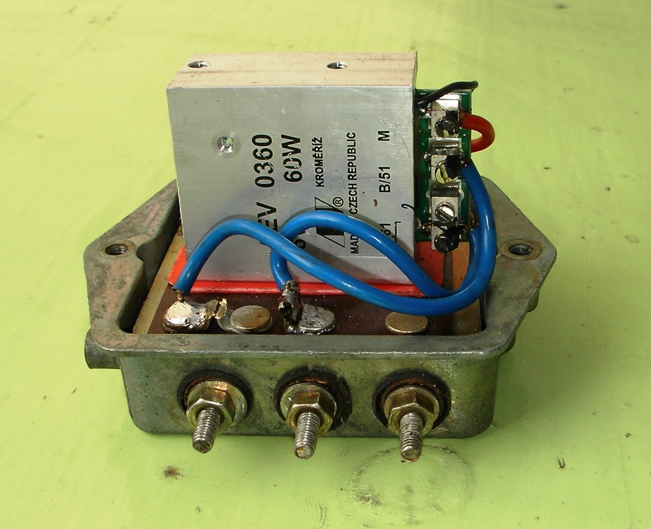

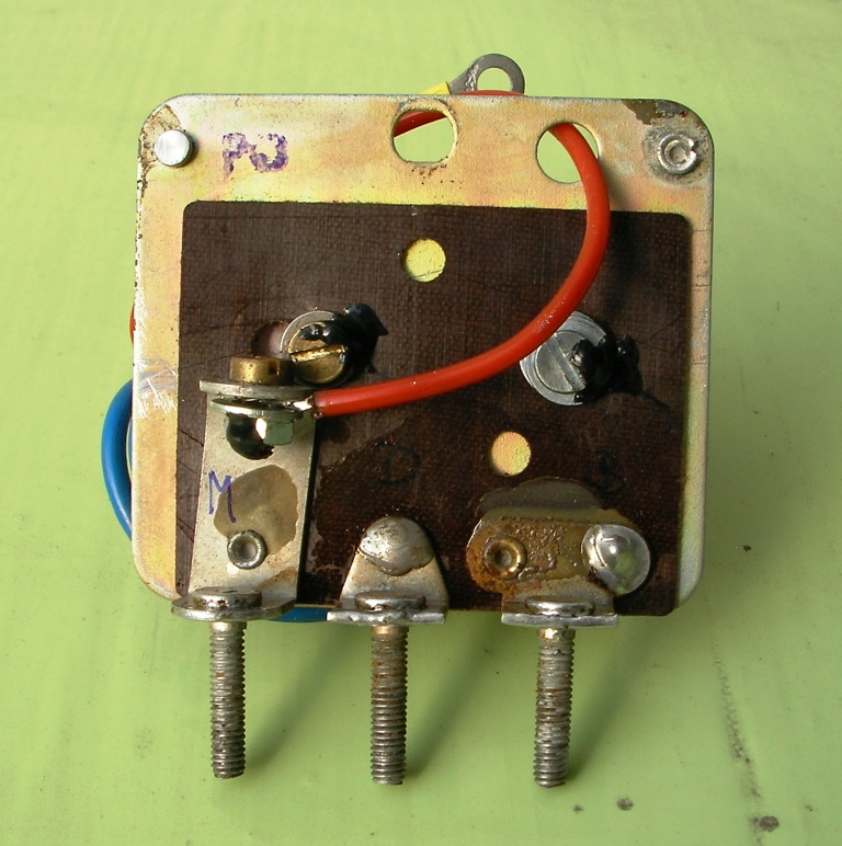

Já jsem šel podobnou cestou. Použil jsem elektronické relé od AEV Kroměříž, po konzultacích mi byl doporučen typ, určený původně jako náhrada pro JAWA 500 OHC. Výhodou, aspoň pro mě, jelikož jsem trochu ujetej na původnost, je to, že se mi ho podařilo zabudovat do původního pouzdra. Jak motor zavrčí, podám zprávy o chování. Zatím jenom foto.

Po prvním spuštění motoru ještě bez připojeného dynama i akumulátoru (na dráty z nabíječky) jsem dneska dozapojil zbytek elektroinstalace, tedy i výše popsaný regulátor. Zapojení "š" z dynama na M regulátoru, "JA" z dynama na D regulátoru. Dynamo nebylo nijak upraveno, pouze zkontrolováno, vyčištěno, vyměněna ložiska a uhlíky, vydrážkován komutátor. Předtím jsem podle návodu pro jistotu dynamo nabudil na správnou polaritu (- kostra); "Š" ukostřit, "JA" připojit mžikově na + pól baterie. Po připojení a nastartování vše fungovalo, jak má. Kontrolka se začínala rozsvěcet až při velmi nízkém volnoběhu na hranici stability chodu. Napětí, držené regulací, jsem zatím neměřil. Doufám, že vše bude i spolehlivé.
