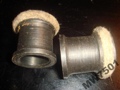

Nemohu přijít na to jaké má být u MT 10 utěsněnění v hlavním převodu zadního kola aby olej neprotekl podle hřídele kola.Pod krytem převodu je rozpěrná trubka s drážkou po obvodu a má tam někde být původně filcový kroužek.Jenže kroužek není k sehnání a nevím jestli má být navleklý na drážce té trubičky nebo někde mezi tím víkem,ale to by se zase nemohl točit ten převod.Zkusil bych ho z filcu vyrobit,nebo jestli není lepší tam dát gumový Okroužek.Pokud jste někdo tuto věc řešili ,poraďte prosím ,ať už to můžu sestavit. :)

To já dnes zjistil jiný průšvih.Od p.Kučery sem si objednal nový střed hlavního převodu(unašeč talíře).Dneska sem namontoval to velké ozubené kolo,nandal jehly simerinky.A ejhle.Ta trubička o které tu píšete co má mít ten filc mi v tom novem unašeči klokta(1-2mm).V tom původním to pekne sedi(a mimo jine je tam vyleštěný proužek,takže tam filc byl).Takže to vypadá,že tam bude nějaká trubička o větším průměru možná s nákým tesněním.Zítra kontaktuju p.Kučeru.Asi mě už z toho jebne,neni snad díl co by pasoval.Mám asi 6katalogu,ural,dněpr a v každém je to trošku všechno jinak asi co kus to originál.Třeba sem si objednal silentbloky do zadního ramene,přišlo to a všechny rozměry jiný,ale podle katalogu a p.Kučery je to dobře.Místo venkovního průměru 31mm to má 33 vnitřní díra má mít 12mm a má 14(prý se do té gumy musí nalisovat trubka,která se musí objednat zvlašt,venkovním průměru 18mm a vnitřní je tech 12mm) a na délku má starý 40mm a ten nový jen 22mm.Prý když do toho nového nalisuju tu trubičku a cele to nalisuju do toho oka tak to má mít původní rozměry..přijde mi to utopie a sem zvědavej jak to dopadne..Koukám,že u těchto strojů člověk musí být i konstruktér.

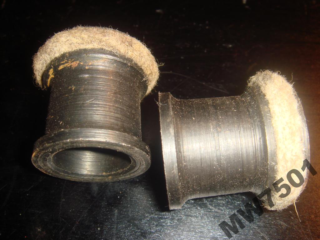

Urala M66 rv.72, bez hnaný sajdy.Tak jsem mluvil s p.Kučerou.Vyráběly se dva typy.Jeden s tím filcem a druhy asi novější je na simerink,ale říkal,že není schopný sehnat ani tu trubičku a ani ten simerink v katalogu to není jasně dané.Takže nejspíš budu muset sehnat nějaký simerink co bude mít rozměry tě vnitřní díry unašeče a venkovního průměru té trubičky. Jinak naštěstí můj stroj je z 95% původní a nikdo na něm nic nedělal má najeto 30tis,takže spíš jen údržba a vypadlo to na větší investici tak stroj majitel radši prodal mě a já teď objevuji závady a nestačím se divit..protože odstraním jeden problém a dva další jsou na světě.přikládám foto toho kroužku s filcem,myslím,že nečo podobného je i v kolech mezi ložisky.
