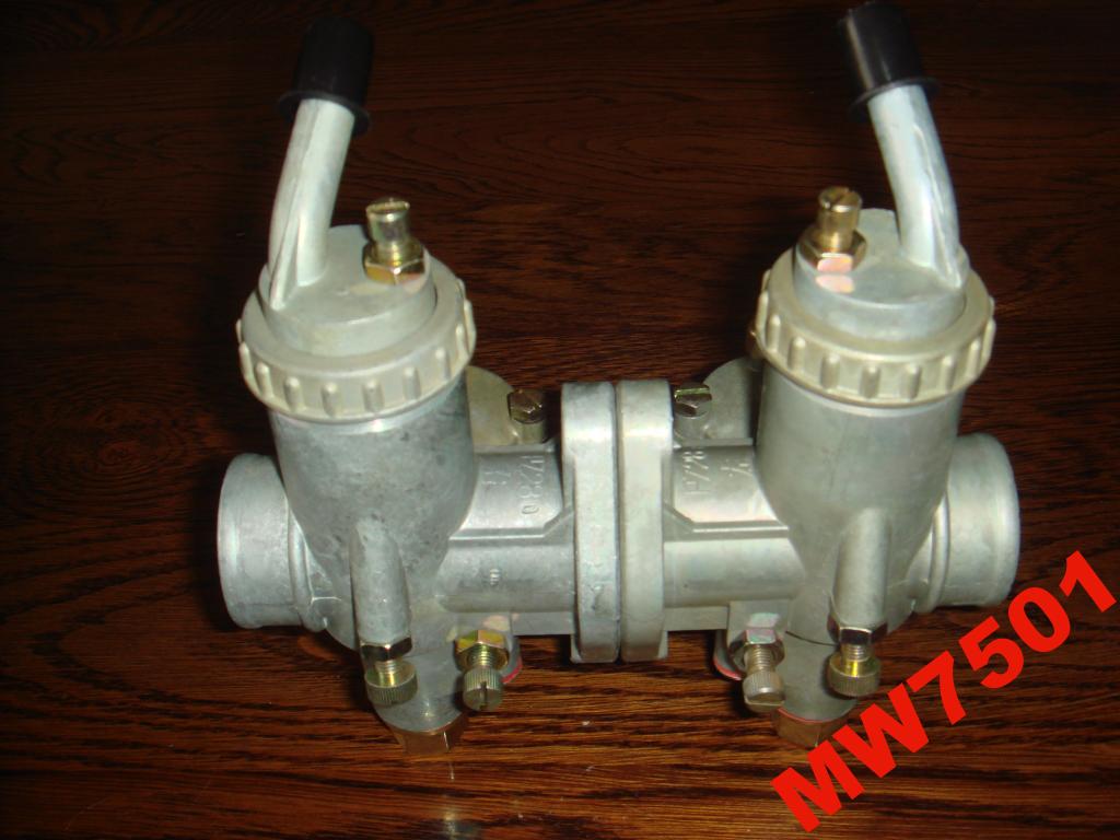

Pánové, po dvouletém laborování s plochošoupátkovými karburátory K 302 jsem to vzdal. Zkoušel jsem notně vychozené originály, potom fungl nové kopie bůhvíodkud (už jsem tady o nich psal...). Ty byly sice o trochu lepší, ale nějak si prostě s mým motorem nerozuměly. Za jízdy dobrý, ale zejména volnoběh byl neznámým pojmem
. Ten prostě nešel nastavit tak, aby aspoň chvíli to nastavení vydrželo; většinou to dopadlo tak, že buď motor chcípal a musel se držet plynem, nebo otáčky naprázdno jako svi.....
Po dlouhém váhání jsem z uralzentrale objednal další dvě funglovky, a sice čínské kopie původních emkových Graetzinů - PZ27. Změna jako hrom!
Hned na první pokus na ucho nastavený volnoběh, stále drží v krásně nízkých otáčkách, po ubrání předstihu se motor sotva převaluje, ale jde naprosto pravidelně! Snad jsem to nezakřiknul, ale takhle nějak si představuju fungující karburátor.
Bonus navíc - výrazně měkčí pružiny šoupátka, jde krásně lehce plyn bez křeče v ruce po 20 km.
Za mě - dobrý kauf; zatím.
Ještě k dodávce - v pondělí v Německu objednáno, dnes namontováno vč. zkušební jízdy cca 100 km. Cena 120,-E s dvěma krycími manžetami i s poštovným.

Mám je taky a jsem spokojený ;)Na Alegru to vychází na 2800kč včetně pošty. Dnes vlastně všechny ty karbce K301,302,37,65,68 se dělají v číně včetně těch jawackých krom origo ruských pekaru
