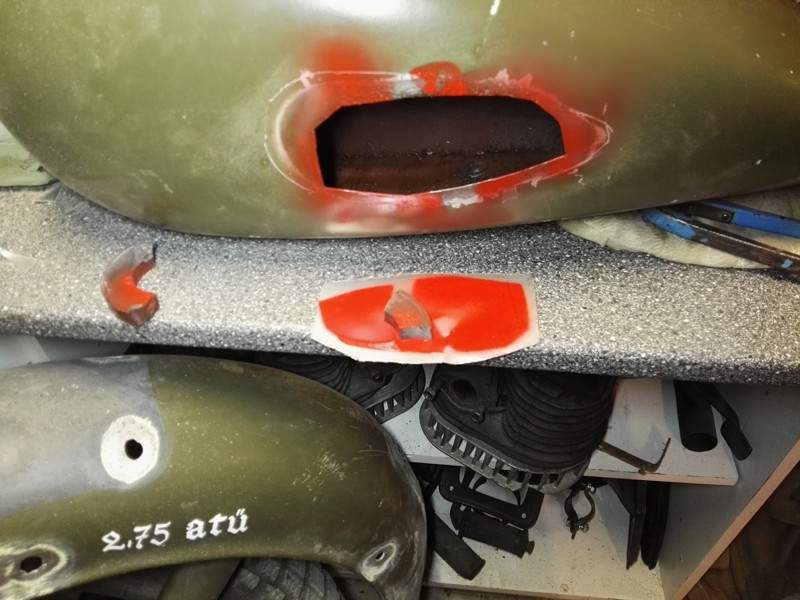

Poslední dobou jsem nějak švorc tak jsem na to moc nesáhnul, spíš jen brousím čistím, visím na netu jestli se někde neobjeví nějaká drobnost na prodej co by se hodila. Pískování asi nebude, protože je na všem fůra kitu a je možný, že by mi z motorky moc nezbylo, tak asi jedině rám, nebo vůbec nic. Dneska jsem prohlížel nádrž a zjistil jsem že je jako cedník. Je sežraná pod tou jednou boční gumou co tam jsou. Nevím jestli to mám zkusit zavařit, pak třeba nechat vylít nebo zkusit sehnat jinou nádrž.

já to zavařil co-čkem natmelil přestříkal a ty gumy nalepil lepidlem na autoskla. já vím není to origo ale drží to jako prase a nedrží se už pod tím voda.

Já teda budu vařit také, ale moc mi to nejde, spíš kulantně řečeno, neumím to. Teď když je v nádrži díra jak vrata tak stejně není cesta zpět... Pořád se mi nedařilo tu díru překreslit na plech tak jsem to nabarvil sprejem, druhý fapeko ze mě nebude. Chtěl bych si dozadu koupit takové to hezké světlo ve tvaru slzy, nevíte jak jsou kvalitní a použitelné ty různé repliky? Nebo mám preferovat originál i když na něm bude dost práce a sklíčka budou ošklivý. Byl by někdo tak hodný a změřil mi ho než na něj našetřím.

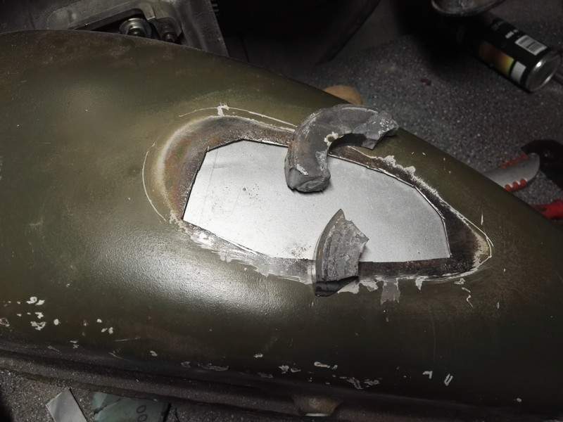

Tomu nerozumím proč bych měl svařovat ve vodě. Spíš mi řekněte jestli tu záplatu mám udělat přesně do díry, nebo tam nechat přesahy a dát jí zevnitř.

Protože Vám jinak nádrž bouchne a rozbije Vám h...bu!!
Já bych záplatu vystříhnul s cca 1cm přesahem, podle obrysu "obcvakal" osazovacími kleštěmi (ten přečnívající osazený rantl vyhnout těmi kleštěmi dolů dovnitř nádrže). Potom záplatu vsunout dovnitř a zevnitř přisadit k té díře a nějakým "forrichtungem" přes hrdlo přitisknout smětrem z vnitřku k plechu nádrže. Chce to nejlépe 4 ruce...
Místo podepření stěhovat podle toho, kde se právě svařuje, ten vyhnutý rantl uvnitř musí být neustále přitiskáván k opravovanému boku. Přitom velmi opatrně "heftovat" zvenku krátkými svary v různých místech postupně cik-cak po obvodu, až vznikne spoj kolem dokola.
Lepší než svařovat by bylo natvrdo pájet nějakou tvrdou pájkou s co nejnižším bodem tavení (stříbro nejlépe).
Tím vším se zajistí nejmenší možné zborcení plochy a tvaru teplem a eliminuje se možnost následného prasknutí spoje vlivem zaneseného tepelného pnutí.
Bez zkušeností se svařováním (pájením natvrdo) bych do toho nešel....

To jsem nevěděl, děkuji za upozornění ta nádrž je prázdná. Na nějaké přesné ohýbání nemám nástroje. To pájení mě taky napadlo, ale nemám cín a musí se tam dát kyselina solná co jsem četl tak když to někde ve městě seženu zkusím pájení. Svářečkou tam asi udělám spoustu děr tak to budu muset ještě nějak utěsnit dodatečně.
Re: Začínám opravovat
Nejrychlejší a nejlevnější cesta je to ceočkem poheftovat co nejlépe , přebrousit,přetmelit na hrubo a potom nádrž vylít tím silikon kaučukem a je na věky klid

Pájet ne cínovou pájkou (= měkkým pájením), ale natvrdo, autogenem!
