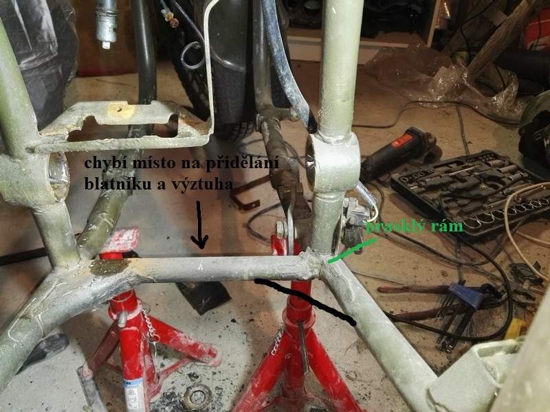

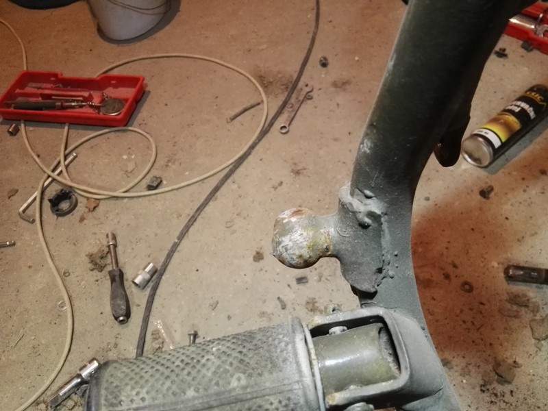

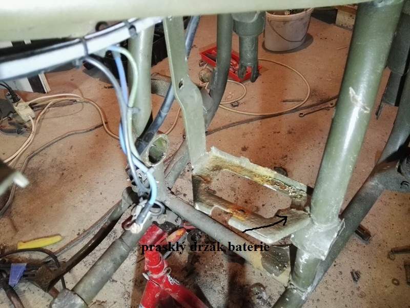

Dnes bych opět požádal místní odborníky aby se mi podívali na nějaké fotky rámu jestli tam něco chybí, nebo přebývá. Na některých fotkách je komentář , jinak bych potřeboval zkouknout hlavně místa kam se připojuje sajda, zdají se mi ty sváry nějaký divoký. Pak prosím detail brzdy, spínač tam nepatří ale na některých fotkách má brzda zcela jiný mechanizmus tak nevím jestli tam má být. Krk rámu je přivařený hrozně, to je takhle také originál? Obal světlometu má asi jednu díru navíc? Zadní blatník mi přijde, že je spíš na vyhození a je v něm prolis, nevím jestli tam má být. Některý sváry bych chtěl trochu očistit, něco i zabrousit a dovařit. Teď bych chtěl dodělat vzpěru a tu příchytku blatníku, svařit ten prasklý rám a navařit stojánek a zkusit vyvařit zadní blatník pak to znovu složím jestli mi vše sedí na dírách. Myslím si že už je skoro jisté že budu lakovat. Děkuji všem za pomoc a přeji hezký večer.

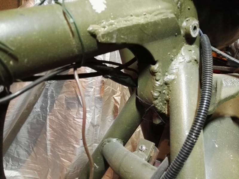

podivný sváry vem kartáčovou flexou a převař a přebruš. ten držák stojanu - to je vyřízlý, máš to na jedné z prvních fotek ... tak to tam navař zpátky. http://obrazky.trinom.org/obrazky/tt9m_ ... 180009.jpg

Na fotkách motorky je vidět, že práce je na tom víc než jsem myslel. Chybějící výztuhu a uchycení stojánku musíš navařit, spoje oprav dle rady hípika a stejně tak nech opravit klikovku, (prostě musíš chvilku šetřit). Olejové čerpadlo bych pro jistotu nechal zkontrolovat někým zkušenějším, aby řekl jestli se dá ještě použít (mít opravenou kliku s výbrusy a pak zadřít motor, zbytečná chyba navíc když píšeš, že na opravu tak nespěcháš).
