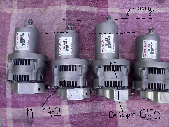

Po dvou letech sem se rozhodl dat dohromady svůj Dněpr (650 ohv a rám a plechy jsou asi ze všeho možného)..a jelikož mi to taky žere svíčky tak tam chci dat novou cívku,bezkontakt a el.regulátor.
Mam ale 6V a podle toho co sem tu načetl je to dynamo na prd.Koukal sem ze je tu par řešeni 12v na 750sv kde se nemusí řezat do bloku..
Nevíte jestli by se dalo použít to samé na 650? Respektive jestli jsou dynama G11A a G414 a to uložení na motorech záměnné bez uprav?
Pak by tam šlo dat to trabantí nebo z fiata...
Taky sem nasel tohle http://www.oldtimergarage.eu/catalog/pr ... ts_id=4214 ale je to na 750sv a taky drahy,tak jestli by to neslo použít na 650?
Díky

Totež na allegru za 700 zlotých http://allegro.pl/m72-k750-ural-dniepr- ... 01127.html , ale na tvůj motor to tuším nepůjde.

zamosti píše:Totež na allegru za 700 zlotých http://allegro.pl/m72-k750-ural-dniepr- ... 01127.html , ale na tvůj motor to tuším nepůjde.
Ha..mne to prijde ze by to mohlo na delku dobre.Otazka co to lože dynama..píše tam že by to mělo pasovat na všechny motory s 6V.750SV sem nikdy neviděl ale jestli sou ty dvě dněpří dynama stejný co do uloženi tak by to snad mohlo jit...
Edit:
tak sem polakovi psal...a dozvedel sem se tohle:
mogę dorobić alternator do 650
Takže to asi risknu...
