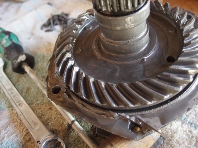

Tak z tohohle asi 140 už neudělám..:-) po dalších 300km, to mělo zase velkou vůli...a-hle..už asi vím proč.. Co teď? Koupit další nebo dát zpátky 9 hrušku.. Předpokládám, že bylo špatně nastavený uložení..co už..

Bohužel jsem, aniž chci dělat chytrýho, tohle předpokládal. Replikové díly shit, tohle se nesmí provozem nijak přizpůsobovat! Všechno špatně, jakmile si v kuželovém soukolí cosi sedá...

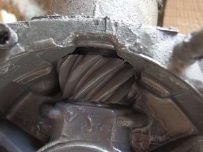

Já jsem ho teď po 800km rozebral pro kontrolu. Na katostrofu to zatím nevypadá nicméně:
To soukolí nemá vůbec žádnou geometrii! Ty zuby do sebe prostě nesedí.
Podle oleštěných ploch hruška zabírá úplně u kořene zubů, zatímco věnec zabírá až úplně koncema. Tedy ty zuby mají úplně jiný modul.
Sklon taky není identický, v jednom směru záběru jsou oleštěny na vnitřním průměru, v druhém na opačné straně. Nicméně alespoň ve směru jízdy dopředu vychází alespoň trochu ke středu.
Prostě je to soukolí do míchačky, ne do motorky.
Znova to rozeberu za rok, pokud to bude tragické, hodím to prodejci na hlavu. Účtenku mám.
