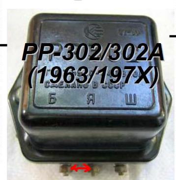

Zdarec pánové mám problem s dynamem G 414, daří se mi ho roztočit jako motor (tak doufam že je v pořádku) a snad sem i ho nabudil ale když
připojim voltmetr tak jde do mínusu.... čím to??
Dněpr 12 hnaná side 1983
IMZ M72M 1958
Přebuzení dynama
Namontuj zpět dynamo+kabely tak jak mají být a na relátku spoj na 1sekundu kontakt B(přivod od baterky) a JA (opačné R je to ten prostřední) a budeš mít po problému ;)
Jo a baterku musíš mít napojenou minus polem na kostru
Přebuzení dynama
Přidávám jednoduchý návod na přebuzení dynama s eletronickým relé AEV 360.00.0 které je určené pro naše dynama s mínusem na kostru viz zde http://eshop.aev.cz/aev-0360
Po montáži rele do původního obalu a správném napojení dle obrázku stačí namontovat na motocykl ,připojit všechny kabely a baterii a při vypnutém klíčku zapalování stačí propojit na pul sekundy vývody na relátku "Б" a "Я " .No a potom stačí jen nastartovat a vše bude makat jak má ;)
Ještě další příklad přebuzení(nabuzení) ,když máte strach to dělat přes relátko
Naposledy upravil(a) fapeko dne 20 pro 2016, 19:50, celkem upraveno 1 x.

Zdravím vás vespolek, Sr..l jsem se s dynamem asi týden, oběhal asi tři elektrikářské firmy,ale nikdo nevěděl nebo nechtěl.
Když už jsem chtěl všecko odvézt do kovošrotu, zavolal jsem mistru Fapekovi, a ten mi poradil to co popisuje nahoře.
Stačila asi půlsekondový šlusnutí začalo to dobíjet !
Tak pokud někdo něco neví, neumí nebo bo mu něco nejde, zeptejte se Peťi (fapeko) !!!
Tímto mu ještě jednou děkuji za pomoc ! :D
