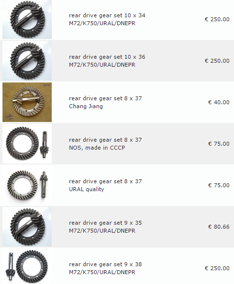

Ahoj, sleduji tady forum soukolí.... koukám do tabulek BMW, nikdy jsem (asi) neviděl převod 10/34.
R66 a R71 měla 10/36 nebo 9/35,8/35side.
Dnešní převody jsou jen vyrobeny tak, aby to tam vyšlo rozměrově :-)
Ruské převody mají stejnou rozteč šroubů - pokud se to replikářům povede :-)
Re: Montáž rychlého soukolí 10/35
Omlouvám se udělal jsem překlep v předchozím příspěvku, kde jsem psal, že mám převod 10/34 - Tento nemám. Ani jsem o něm taky nikdy neslyšel. Mám samo 10/36.
Ten 10/34 ale zřejmě existuje viz foto níže..
Soukolí za sedmičku? Za tu cenu to už teoreticky mohl vyrobit někdo v našich zeměpisných šířkách a v našem standardu kvality.
Pokud mi nevydrží ten ukrajinský zmetek, zkusím tohle.
taky bych si to za tu cenu nekoupil, jen jsem chtěl ukázat jaké poměry hruška/talíř jsou.. a to tam chybí ten 10/35.. ;)
