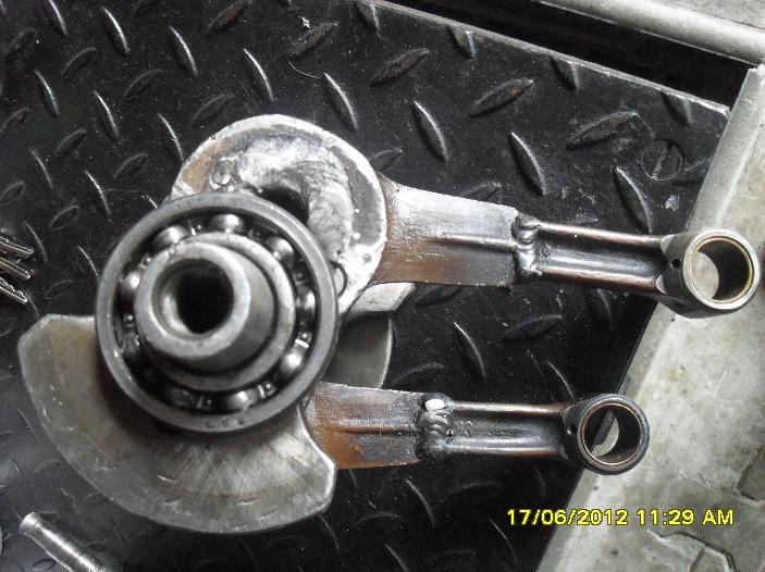

jako hipík bych vzal flexu a svářečku a ....:D

hipik634-750 píše:jako hipík bych vzal flexu a svářečku a ....:D
i takhle to jde :lol:

teda nevim jestly by to fakt nefungovalo
když se dodrži kolmost osy tak teoreticky by to vydržet mělo
když jsem byl na učnaku na svařečsky kurz dělaly jme lomove zkoušky
a i zkoužky tahem a věřte že to prasklo mnohdy i za svarem
někdo muže namitat že tim svarem se oslabyl nebo vyžihal material za tim ale to fakt nevim

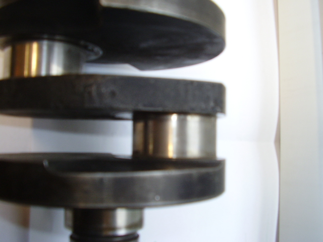

Ahoj,mám zrovna jednu kliku Zundapp vyndanou.
Ojniční čep je osově provrtán průměrem 18 mm,hloubka otvoru je až do poloviny protějšího ramene kliky.Uprostřed
čepu je kolmý mazací kanálek 3 mm v průměru.Ramena kliky mají tloušťku krajní 16mm,prostřední 14 mm.
A teď to nejlepší - žádný radius tam není!

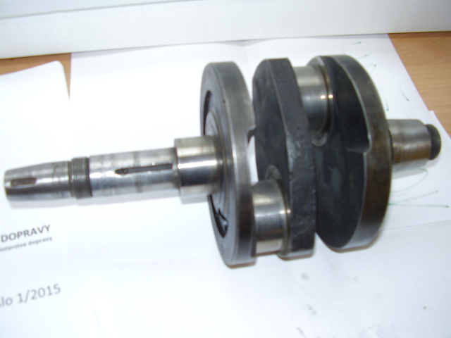

Re: klika
Nový příspěvek od KOVROVEC5 »
další foto

Re: klika
ta klika je kovaná nebo litá
KOVROVEC5
Příspěvky: 107
Registrován: 04 čer 2012, 11:12
Re: klika
Domnívám se že je litá,ale těžko se to posuzuje ,nejsem zas takový technolog a navíc jsou téměř všechny plochy obrobeny.
