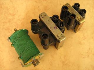

...toto zapalování mám odzkoušené na Dněprech 650 na 12V. Mohu jen doporučit. Dvě sezóny nevím co je to zapalování a čištění svíček. Chytá bez kopání na první otočení, jen ty východní indučky byly nahrazeny dvouvývodovou, pravděpodobně od ignitechu (koupeno přes PK) a na jiném motoru dvěma cívkami z pionýra. Původní pravděpodobně odešly teplem co je pod deklem zapalování...předstih jsem dolaďoval metodou "zkusmo"....

Pokud jsi koupíte to zápalko tak výrobce doporučuje dát nové vysokonapětové kabely uhlíkové a k tomu aji fajfky(bodky)+svíčky a to vše neodrušené .
Nevím no já to testoval jak na 6V tak na 12V s odrušenýma fajfkama a novýma vysokonapětovýma kabelami s měděným drátěným středem a tou malou cívečkou 135.3705 a vše jelo jak má ;)
Dobře to maká s ruskýma cívkami (135.3705,B 204, B 201,4412.3705, 406.3705, 3012.3705, 3022.3705)+dvouvývodová kulatá a hranatá z malucha

Chtěl bych se tedy zeptat na ty ruské cívky, zkoušel je někdo? Dováží je sem někdo? Za kolik?
Dali by u nás sehnat jiné dvojcívky, ale jak se v tom orientovat?

jde mě o to, že starší a jednoúčelově vyrobené mne neuchvátily :?
chci zapalování montovat hromadně pro kámoše
