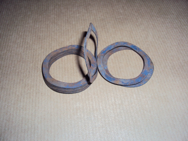

PODLOŽKA POD SETRVAČNÍK

Mám katalog z roku 1938 pro řadu R51/66 a R61/71 a zmíněná podložka je na pozici 54 v oddělení Tafel 8..Ta informace o množství podložek byla mylná, spletl jsem si to s motorem R51, takže je to pro oba motory R 71 a M 72 stejné, pouze emka má navíc ten plech za ložisko/já jsem původně chtěl použít zakryté ložisko z kterého jsem chtěl ten kryt směrem ke klice sundat/..I v katalogu podložka vypadá jako "pérová"..

Nebyl by nějaký odkaz na náhradu té podložky? Taky mi schází a nenašel jsem to ani u SKF v katalogu. DíkFrantišek Buřval píše:podložku ocelovou toho rozměru prodávaj v skf,je sice rovná ale jde naohýbat ,ta orig.jde taky tvarovat ,takže material je stejný jak s toho skf,na několik motoru jsem je dal

Re: PODLOŽKA POD SETRVAČNÍK
Tuhle pružnou podložku jsem viděl na burze ve Wroclavi. Už si nepamatuju co za ni chtěl (myslím kolem 100-150Kč), ale měl jich tam celej komínek.
zajdi do prodejny tam ti je obědnaj,oni maj svůj katalog který není na internetu

Tak problém vyřešen,podložku jsem nikde nesehnal až na konec objednal v Mateze,dodací lhůta 3 týdny a stála 199 kč.
No a už je namontována.Jedná se o motor BMW R12,vlnitá podložka tam patří i dle katalogu.
Podle mne je tam proto že setrvačník je na klice na kuželu a tím není přesně definována mezera mezi ním a ložiskem kliky.Proto je to řešeno pružnou podložkou.
Jinak tyto podložky byly používány i třeba u alternátorů čs výroby vždy pod ložiskem v zadním víku.Zdánlivě tam byly k ničemu,ale měli jsme vypozorováno že když někdo ji při opravě vyhodil tak po nějaké době došlo k vytlučení uložení ložiska v tom zadním víku.
U BMW jsem taky použil simering místo filcu,ale bez nevratného zásahu.Přes labirint setrvačníku nalisován kroužek,no a na motoru je zvlášť víčko s filcovým kroužkem- místo tohoto víčka přesně pasuje simering bez jakého koliv zásahu.

Podložky se už objevili na Allegru, stojí 10zl/ks
Na které straně kliky má být ta podložka namontována? Vpředu, vzadu nebo je to jedno? Můžou být dvě? Já ji měl v obou motorech myslím vpředu a tak jsem je tam dal jak byly a zatím žádný problém nepozoruju.
Jinak kdybys něco objednával, tak dvě, tři bych si vzal.
Honda Wanderer :Já jich objednal 20 ks a zůstali mi 2ks a ty si chci nechat jako zálohu.
Tomu prodejci napíši jestli mu ještě nějaké zůstali at mi pošle pro tebe nějaké.
Stojí to 10zl/ks
Pružná podložka na SV motoru se dává vždy ze strany od spojky http://uralforum.cz/viewtopic.php?f=8&t=1242
Je zajímavé, že u dněpra 650 jsem pružnou podložku na mt-9 měl i s tím plechem před guferem. Jak ale koukám do katalogu na mt-11/16 z roku 1993 tak tam žádný plech, ani pružná podložka prostě není.
A ted otázka pro publikum, když do bloku mt-9 strčím kliku pro mt 11/16 mám tam ty podložky nechat? Dal jsem je tam a mám pocit, že mi způsobují tření mezi ložiskem a setrvákem, která způsobí těžký chod kliky., že já to nepřeměřil před montáží, bude mě to stát gufero na klice, protože motor už mám nastrojený s ojnicema a rozvody
Pro lidi jako já, pokud dáte kliku mt11/16 do staršího bloku, ta velká plechová podložka před gufero nesmí přijít. Alespon vím, proč není v katalogu. Je tam malinko jiná délka čepu (kuželu), po dotažení setrvačníku plechová podložka-clona dře o ložisko.
Když tam není jde klika krásně lehce
