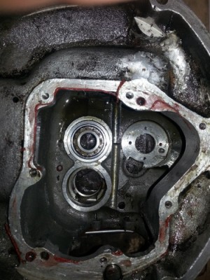

Tak dneska konečně trošku času a dobrý počasí tak jsme si s dcerou vyrazili na první vyjížku.Po 2km v mírném stoupání na 3. zacukalo zachrastilo a konečná,nejde zařadit jiná rychlost pokud to zkusím ručním řazením počítá zuby,při pokusu o jízdu se ozívá jen rachocení.Takže paráda sraz za 14dní a aby toho nebylo málo rus na obou stranách přivařil kardanku :lol: .Tak bych chtěl poprosit o radu zkušenější Emkaře:půjde motor vysadit směrem dopředu abych kardan vyndal z hardyspojky?Je možné dočasně použít převodovku z Urala 650 nebo káčka bez velkých ůprav popřípadě že bych měl k tomu správný kardan popřípadě mám komplet motor z káčka pasoval by do rámu Emky celý tenhle komplet?předem díky Honza

Tak zuby sou na svých místech :lol: chlapy můžete mi napsat postup seřízení převodovky na Emce ?díky

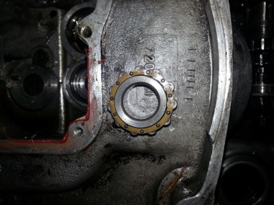

tohle lozisko na me vypadlo z moji prevodovky na M72, netusim jestli ma byt napevno nebo jseli je to jen futro a do nej se da tohle lozisko stejne jako u poloosy na Nive. diky za rady.
Jo kdyby byl nekdo z Brna, Blanska a okoli kdo by se nudil a chtel poradit osobne rad ho privitam :-)

Já mám závadu vyřešenou očesaný 4.kolečko :evil: ted mě čeká výměna
