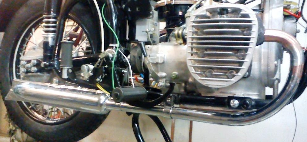

Po dlouhém rozmýšlení jsem si objednal vytoužené kolena a výfuky z Allegra na tu moji mašinu.
Přišli mi domů a jal jsem se je namontovat . Začal jsem levou stranou a bez jakýkoliv problému jsem je tam namontoval a těšil se až dám druhou stranu.

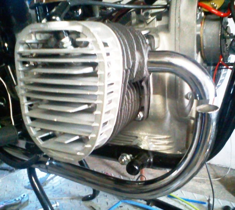

Jenže jak jsem vzal pravé koleno a zkoušel ho napasovat na válec tak mi vůbec nepasoval ohyb kolena a směřoval někde do zadního kola a to nemluvě že výškově taky vůbec nepasuje.
Takže mi nezbývá nic jiného než ho v horní části rozřezat ,zkrátit a vytočit aby šlo souměrně s rámem a ne do zadního kola a potom nechat znova nachromovat .
Kdyby nebylo to koleno "zdrbané" tak všem je můžu doporučt , protože mají krásný chrom + dost silný materiál.
