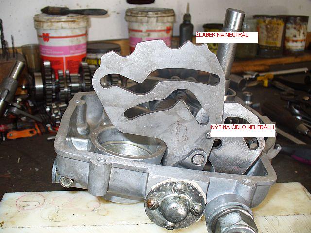

Pokud se u posledních ročníků nic nezměnilo, snímač neutrálu je seřiditelný: Snímač je v podstatě šroub bez hlavičky - kus závitu se zářezem na šroubovák, který má v sobě na druhém konci kuličku podloženou pružinkou. Z venčí vidíte dvě matky, mezi nimi očko s kabelem. Pokud povolíte spodní matku, můžete to čidlo zašroubovat hlouběji nebo mělčeji, čímž lze ovlivnit, zda se ho dotkne nýtek na kulise dříve nebo později, popřípadě zda vůbec. Změnu udělá i velmi malé natočení v závitu, seřítit to jde trochu obtížně. Snadno se stane, že kontrolka svítí ikdyž je tam ještě kvalt.
Trochu by tomu mohlo pomoct zúžit nýtek na kulise pilníkem. Stejně tak pro snadnější lovení neutrálu by mělo pomoci trochu probrousit mělkou aretaci neutrálu na kulise. Ale tyto dvě úpravy nemám ověřené, teprve je provádím.

Zdar, úpravu nýtu na kulise by určitě pomohla seřízení je opravdu dost citlivé. Vybroušení žlábku neutrálu na kulise jsem provedl asi o 1,5 mm a podstatně se řazení neutrálu zlepšilo, příště bych vybrousil asi ještě o něco víc.
před úpravou
před úpravou
