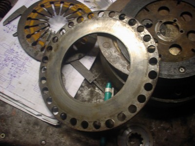

Michale, dej pak vedet jestli se ti to povedlo. Ja bych byl trochu skeptik, na to vrtani by bylo asi potreba v nejaky nastrojarne nechat udelat pripravek. Uplne jednoduchy to nebude.
Re: zpatecka
No, s tim vypouzdřenim děr v kotoučích je to sice celkem dobrej nápad, ale obávám se, že pouzdro na závit bude nepoužitelný. I kdyby se tam nakrásně udělal jemný závit, tak to nebude chycený nic moc (kotouče jsou celkem tenký) a při těch rázech co to dostane od čepů, by se, myslim, ty pouzdra deformovaly a kdo ví, jesli bys je ještě někdy vytočil ven. Ale třebo jo, kdo ví...
Mě spíš napadlo nechat si na laseru vypálit z plechu mezikruží, který by se nanýtovalo na obvod kotouče, díky čemuž by se dosedací plocha na čepu zvětšila. A pokud by se v tom mezikruží těch děr nadělalo víc, tak pak bys jen kotouč sundal, pootočil, čep nasunul do nový díry (kterou už bys měl v mezikruží hotovou a v kotouči jí buďto protáhneš, nebo je tam uděláš hned na začátku) a hotovo... Otázka je, kolik je tam místa. Pokud tam nepůjde dát aspoň trojka plech, pak to nemá smysl...
Nicméně otázka všech těhle úprav je, jestli to nerozhodí vyvážení setrváku a spojky natolik, že se to pak bude klepat jak drahej pes...
Re: zpatecka
Mezikruzi na vnejsim obvodu by muselo bejt nanejtovany dost presne, aby to nehazelo. Spis bych nechal vypalit cely lamely ze silnejsiho plechu a stredni cast pak stocil. Chtelo by to ale asi udelat upinaci pripravek a hodne peclive to na to soustruzeni rovnat.
Re: zpatecka
nechci se opakovat, ale i mezikruží se snadno nechá udělat z brzdovýho kotouče z felicie :-) díry se rozvrtaj snadno, stačí fréza a stůl z děličkou, pak desetkrát měřit a jednou vrtat. poněvadž je kotouč samozřejmě tlustější - jetej kolem 11mm, musí se místa kde sedí lamela protočit, z každý strany asi o 3mm, aby byly v kotouči lamely z půlky zapuštění. o čepy se opírá potom krásnejch jedenáct milimetrů, díry jsou díky temperovanej litině samomazný, a jako bonus je kotouč z auta perfekně vyžíhanej, a nemá tendence se při přehřátí zkroutit. nejnáročnější je ovšem vysoustružení zapustění. lze to udělat pouze ve speciálním přípravku kterej se vyrobí z náboje kola, upne se do sorustruhu mezi hroty - stočí se dosedací plocha kde sedí kotouč, přípravek už se nesmí vyndat. kotouč se přišroubuje jako v autě. stočí se zahloubení pro lamelu z obou stran, a pak se udělá hlubokej zápich v nístě náboje kotouče, aby zde zůstalo co nejmíň - tak o,5mm materiálu. pak se kotouč vyndá a kladivem se od něj urazí naboj. pak už jen rozvrtat. jeden kus už sem taky vyráběl, nejni to tak hrozný jak to vypadá.

jinak převrtání na jiný díry taky nejni problém :-)
Re: zpatecka
...kdyz mas vybaveni ;)
