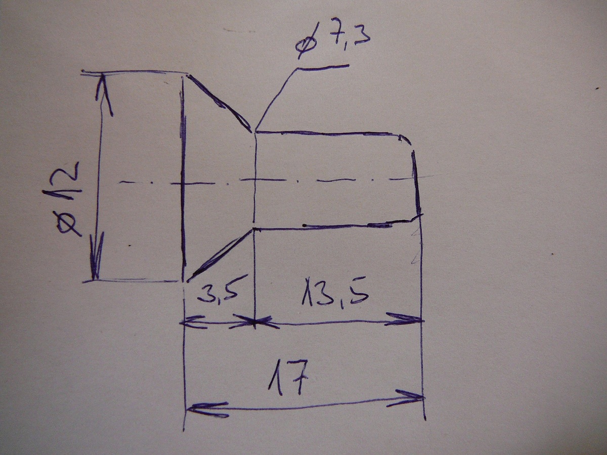

prosim jak dlouhe jsou srouby zajisteni spojkoveho kose 6ks M8x1 . imbusy asi jinde nez u pavla á 50kc nesezenu, co

já jsem si je vyrobil,podle originálů:-))

díky moc, ani fabory to nemaj, pavel ma dovolenou, rozeslal jsem maily, uvidime, kdo bude schopen zajistit. vyrabi nekdo u nas srouby? kdyby mel polotovar, mohl by mi tam mozna udelat par tech s imbusem
Re: rozmery srouby spojka
postup výroby ?
Imbus M8x1x20, hlavičku srazit na soustruhu do zápustna, 2mm hlavičky nechat trčet, aby díra na imbus měla nějakou hloubku a nežvejkla se při prvním povolení. V případě potřeby doříznout závit očkem M8x1. Místo důlčíkování zakápnout slabým lepidlem na závity. Tolik moje praktická zkušenost.
Značná cena těchto šroubů u Pavla odpovídá tomu, že je to kusovka, nikde se sériově nevyráběj.
Při první výměně čepů spojky si je nechte udělat s normálním závitem, na ten jsou zápustné šrouby jak imbus tak torx normálně sehnatelné.
Já bych tam ten jemnej závit nechal. Je tam podle mě, právě kvůli omezení povolování.
Na jednom dněpřím motoru mám normální závit (omylem udělaný při výrobě čepů z pořádného materiálu) a rozhodně se šrouby nepovolují.
Ten imbus má být jen x12, zapoměl jsem, že u imbusů se narozdíl od zápustných uvádí délka bez hlavičky.
