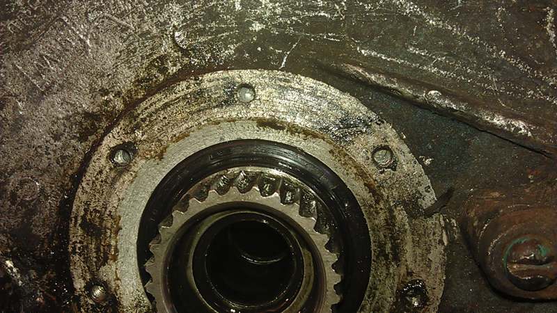

Re: gufero/tesneni sekundarniho prevodu
slo tam bez uprav gufero 45-58-7 koupeny v logupu. zbytek jsem vypodlozil krytkou z RS loziska na kliku a pouzil puvodni manzetu jako distancni krouzek
viz foto
