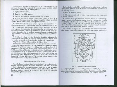

Si stáhni toto http://www.kolyaska.pl/Ural3-M66.pdf, Máš je tam detailně a barevně rozkreslené a na ostatní lehce přijdeš.
