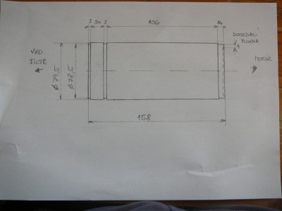

Takže otázka by spíše měla znít, jestli nemá někdo zkušenost s výměnou dynama za alternátor, kterej by tam pasoval bez úpravy (u SV motoru), jak říkají v TopGearu za Rozumnou cenu??

Aký je vlastne priemer origo dynama?
Re: Dynamo 6V vs. Alternator 12V
jean píše:Aký je vlastne priemer origo dynama?
Myslím že 80mm

Tady je jemný náčrt :
