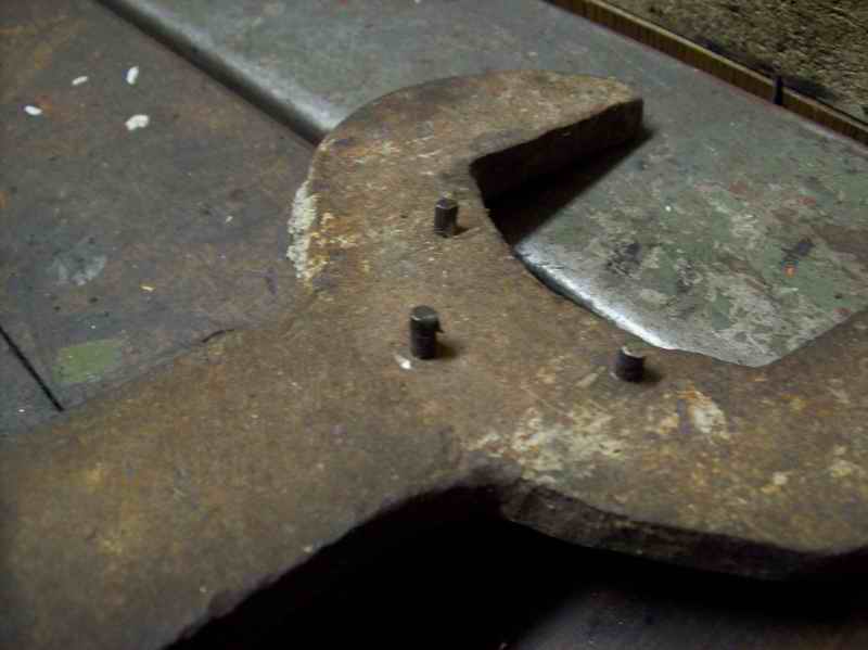

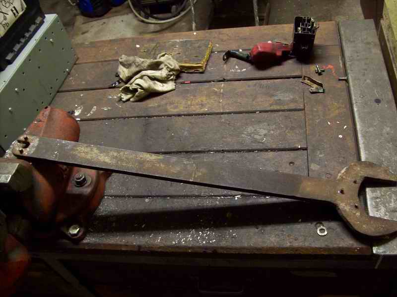

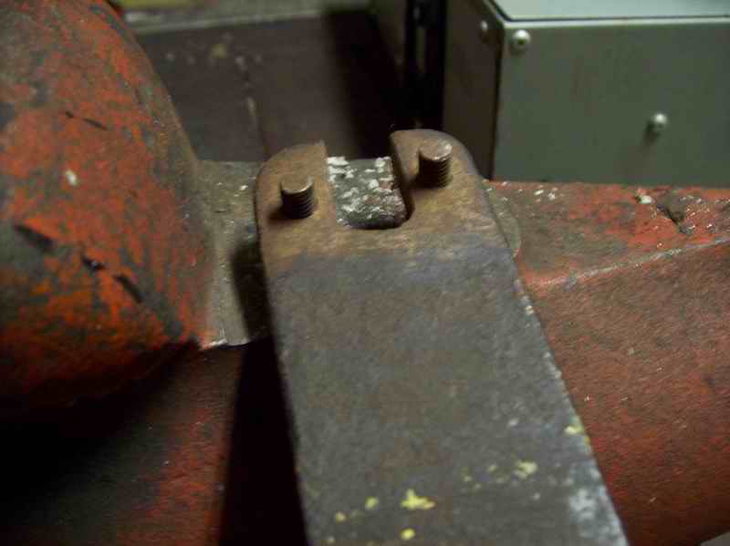

Ahoj Michale, já jsem problém vyřešil úpravou starého velkého klíče z kovošrotu. Jednu stranu mám na povolování tlumičů a druhou používám na dotahování ložisek v kolech. Snad ti to jako inspirace pomůže. Nic jednoduššího a funkčního jsem nepotkal 8-) .

pěkný. já to mám podobně, ale z menšího klíče, jako kolíky jsme ale použil válečky z ložiska, šrouby se mi žvejkaly.
Re: Klíč na zátky tlumičů
jj, taky jsem si takový vyrobil, jako válečky jsem uvažoval co bych použil, nakonec mne napadl řetěz z jawy, každý článek obsahuje dva pěkně tvrdé válečky, co se na toto hodí ;) takže stačí jen odbrousit roztemované konce, vybít z článku, napasovat do kusu železa a je to :)

Dík. Ty čepy z řetězu jsou dobrý nápad, vytahaných řetězů se mi válí doma dost.
Teď ještě najít něco vhodného na výrobu páky. Stranový klíč určitě ne, do toho nevyvrtám díru, to už jsem jednou zkoušel. Snad to vydrží nějaký silnější plocháč.
