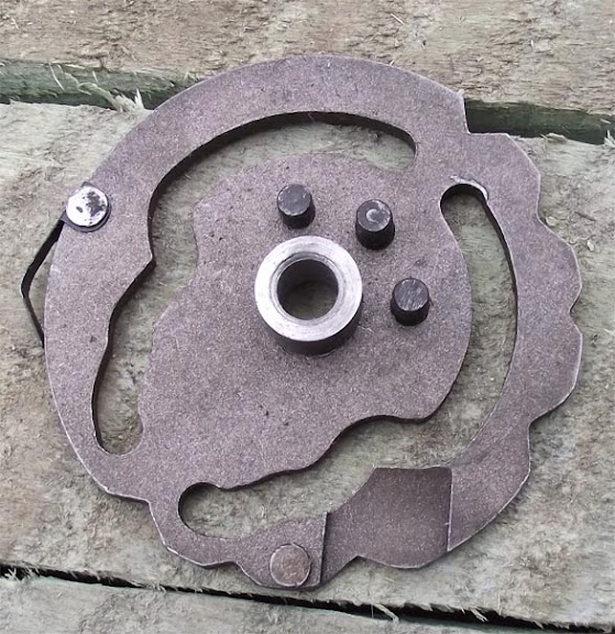

Zdravím, nechci zakládat další vlákno tak se zeptám zde. Mám K750 se zpátečkou, převodovka funguje celkem dobře až na dvě věci:
- po zařazení neutrálu nechtěla zařadit zpátečku, tento problém se ztratil po zvýšení volnoběhu,
- dál vypadával 4 rychlostní stupeň, přibližně tak 50/50.
Proto jsem převodovku rozdělal, ale nezjistil jsem žádný zásadní problém, kolečka i vidličky jsou v dobrém stavu, kulisa řazení taky není ohnutá ani vychozená. Samozřejmě budu muset vyměnit ložiska, ale nemyslím že by to byl hlavní problém. Jediné co jsem zjistil, že je mírně ohnutý čep (nevím jak se ta součástka jmenuje), ale je našroubována na řadící páce a přenáší pohyb na kulisu řazení. Když jsem to zkoušel v rozdělaném stavu bez ozubených kol tak se stávalo, že kulisa se přetočila o něco víc, vlivem čehož do ní nezapadla západka kulisy.
Proto se vás chci zeptat jestli to může být jeden z důvodů? Pokud ne tak budu muset hledat dál. Dík moc za rady. Foto přikládám.

Domnívám se, že vypadávání rychlosti mají na svědomí všechny vůle, které se vzájemně sčítají ve svých vlivech, hlavně oblouk vidličky, zapadající do obvodové drážky v řadícím kroužku (objímce). Zejména ale opotřebení náběhových hran této objímky a řadících ozubů na okraji ozubeného kola 4. rychlosti. Tohle ozubení nesmí mít ani na jedné součásti moc omleté náběhy a musí se vzájemně překrývat v max. možné šířce (rovné neopotřebené plochy na sebe).
Zpátečka - s volnoběhem by to nemělo mít žádnou souvislost. Uvnitř převodovky je aretační mechanizmus, který blokuje zpátečku, když je zařazeno cokoliv jiného než neutrál. V něm je jen nepatrná vůle a stačí, když je některá ze dvou součástí tohoto mechanizmu trochu někde jinde a mechanizmus neodblokuje. Mohlo by to souviset s tou popisovanou deformací. Dost blbě se to popisuje, chce to pozorovat, jak to blokování pracuje na převodovce bez víka, vidět je na něj dobře.

Problém je, že převodovka bez víka nikdy neřadí stejně jako s víkem, protože hřídele jsou volné. Stačí s nimi kousek pohnout a řadí si to jak chce. Pro opravdu přesnou kontrolu by to chtělo mít futro přes které by bylo vidět (třeba jiné víko s vyříznutým otvorem). Asi bych začal tím, že bych vyměnil ten segmet za nezkroucený...

Jak psali kluci problém bude v těch vůlich a v tom automatu(kytara)
do čeho se zasouvá ten čep vidličky(nesmí byt ovalitý)
a následně to nedořazuje tím přesuvným kroužkem
do toho čtverkového kola
Pokud máš ty zuby ojeté(kulaté) na tom přesuvném kroužku a na tom ozubeném kole tak ti to proto vyskakuje

Dík moc všem za poskytnuté rady. Zítra se na to ještě jednou podívám. Je to moje první dněpří převodovka, takže nemám v oku jak vypadá ještě tolerovatelná vůle popř. obroušení součástek atd. Určitě začnu součástkou, kterou jsem ukazoval na fotce a potom se uvidí co dál. Prostě pokus omyl. Jenom dotaz myslíte je rozumné ten ohnutý čep rovnat nebo raději sehnat jiný s rovným čepem?

Neexperimentuj a vyměň to za nové...

Určitě to vyměním za rovný. Teď jsem to znovu zkoušel a zdá se mi že to špatně docvakává do zářezů po obvodě kulisy, občas to zůstane mezi zářezy. Zatím dík, jak to vyměním tak dám vědět výsledek.
