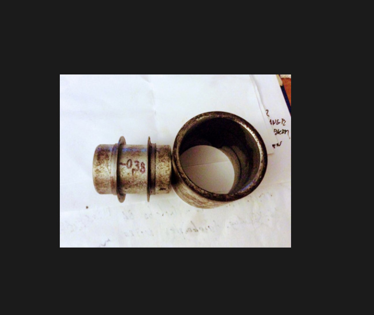

Zdravím. Stalo sa už niekomu že zatiahneme os kolesa a koleso sa prestane otáčať? Myslí sa tým "utiahnutie osi v axialnom smere" samozrejme. Moto je URAL 750 SOLO r.v. 2007. Na obrázku sú rozperky guličkových ložísk náboja kolesa. Hliníkové bubny a predné koleso s kotúčom. To číslo na vnútornej rozperke znamená že je kratšia o 0,38mm :D V praxi to znamená že guličky ložísk vyjdú zo svojej dráhy a po čase sa zničia. Doteraz som to mal vyriešené podložkami o vyššie uvedenej hrúbke ( papierové ) . Teraz pôjdu nabrúsiť ( na plocho ) na rovnaký rozmer.
