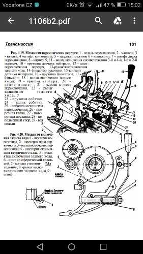

Nazdar,mám prosbičku,dá sem někdo fotku jak má na převodovce udělaný cituju z knížky "fixátor rukovjetky zadného choda"? ;) Nikde sem to nenašel.Děkuju

Na páčce je výstupek (nebo někdy šroubek) - někde tam, kde je číslo 14. Z boku převodovky je nálitek s ploškou, o který se výstupek na páčce zarazí. - Páčka se při řazení musí přes nálitek přetlačit...

Díky za rychlou odpověď.Tak jednoduché bych to nečekal,asi na Ukrajině ten šroubek brzo ztratili a už ho tam nikdo nedal,protože ten nálitek vypadá neopotřebovaně.
