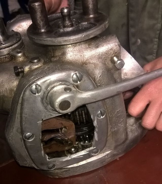

Chtěl bych velmi poděkovat Fapekovi za jeho bezva radu, kdy seřízení je prosté a přesné viz foto. Tak se podělím
převodovka M72
převodovka M72
Začala mi vypadávat 3 rychlost... Musel jsem tedy dát dokupy náhradní převodovku a dost jsem se natrápil se seřízením nožního řazení aby to správně řadilo - jestli jste už někdo dělal...
