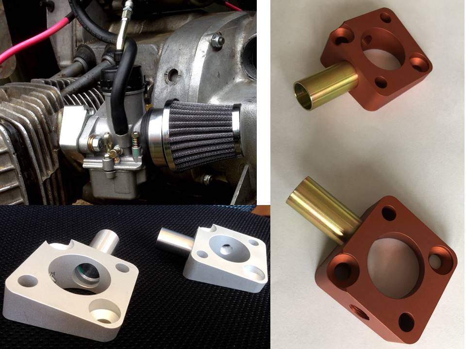

Mam dotaz kdyz budu davat nove karbce na mt 9 s tema mezikusama musim vyndat stefty z hlavy? jaky olej pouzivate? jsem zde novy s novym dneprem diky a jeste dotaz jak silnou nebo nakej typ na baterku?

Vyndat štefty doporučuji, zvlášť, když si tam dáš mezikusy, které jsou dělané v určitém úhlu, tak, abys zachoval přiměřeně nakloněnou plovákovou komoru.
Místo šteftů se pak použijí dva šrouby s běžným závitem M8 a zápustnou imbusovou hlavou.
Dále pootočené o devadesát stupňů zase dva šrouby M8x1 se šestihrannou hlavou.
Pro jejich hlavy si vyfrézuj jednoduché šestihranné díry, ať se Ti při utahování neprotáčí. Na ně se totiž už nedostaneš. Tlusté těsnění před karbec a ještě nějaký plast na zrušení tepelného mostu mezi hlavou a mezikusem. Ideální je plast s třiceti nebo čtyřiceti procenty skla. Tam, vzhledem k přenosu světla, jsou už i za šera snadno diagnostikovatelné nežádoucí zpětné zášlehy při optimalizování managementu motoru. Vše dle obrázku.

ok diky moc mezikusy mam teda jine ne takje sikme ale uvidime diky
