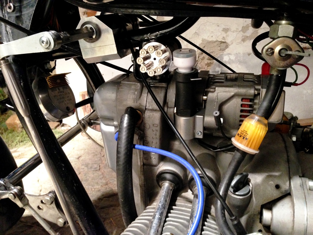

Franta Buřval mi již letos na jaře říkal, ať si hrníček pro jistotu svařím, ale já jsem si holt před víkendem hrál se svým sekvenčním řazením (obr.) a holt těch pět minut u TIGu, co by to celé trvalo a byl by klid, jsem promrhal.
