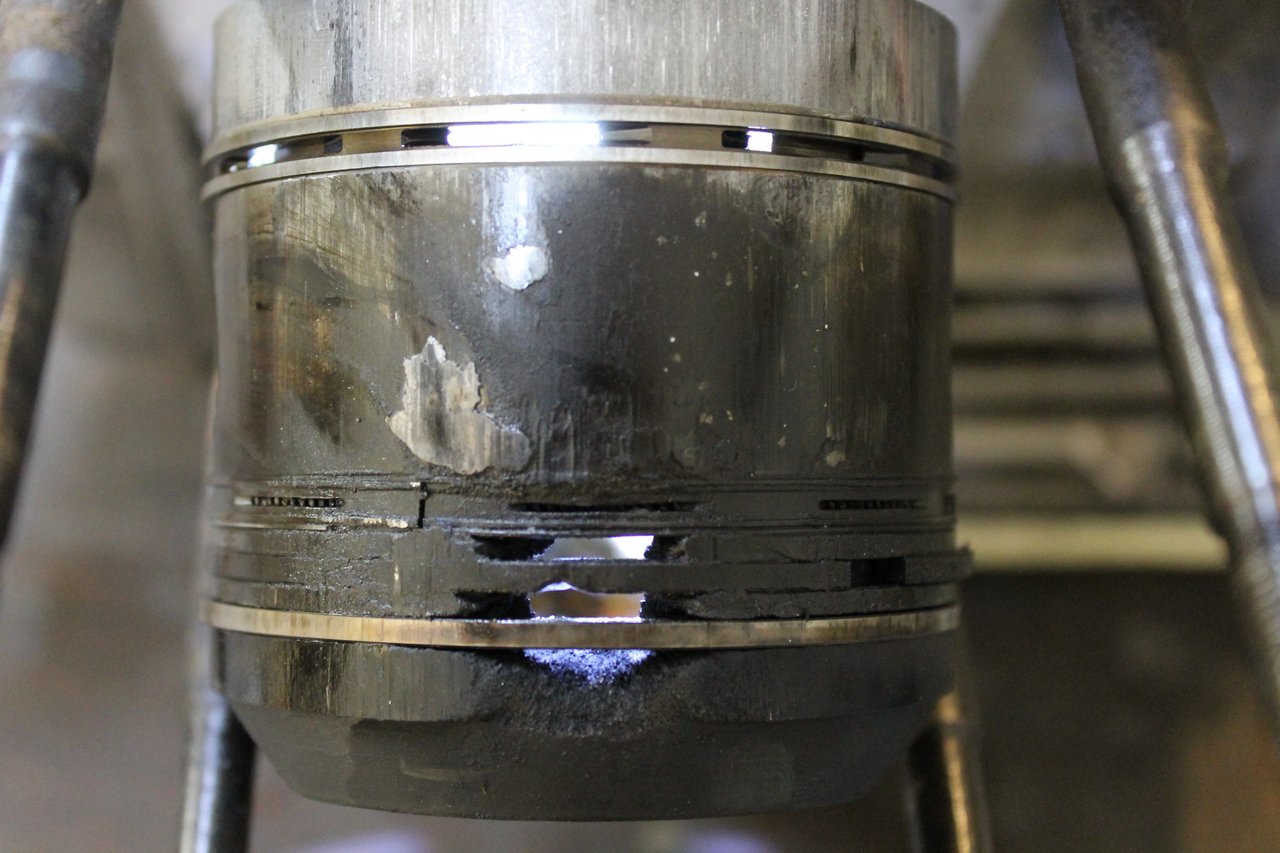

Stalo se tohle někomu....
Re: Stalo se tohle někomu....
Asi pondělní šichta ,sekl se jen 1mm :lol: :D
Nechápu jak to mohlo jezdit ,když tam byl takový vakl :o :shock:
Musel jsem vyrobit z duralu nový o 1mm větší ;)
Nalezeno na zahraničním foru ........pisatel se ptá : stalo se tohle někomu na K 750 ?
Tak právě máme na ponku další raritu dle písně našeho muzikálního GURU Toncka: "Právě jsem propálil píst". Ale takhle z boku, to jsem ještě na ponku neměl :shock: .
Hmmm .....čím to asi může být ,že jsou už podruhé písty propálené???
To není podruhé. Toto není naštěstí náš motor. Ale zajímavý dotaz čím to asi může být?
Náš se propálil, protože odešlo ložisko na vačce, čímž začal štrejchat hrníček o halovku, povolilo se zapalování a přešteloval se totálně předstih. Takže prvotní příčina bylo ložisko na vačce.
Ale tady je vačka ok, druhý válec ok a navíc zde je píst propálený z boku. Jediné, co mne napadá je nějaká prasklinka v pístu, která se postupně zvětšovala až to dopadlo takhle. Má někdo z vás nějakou jinou teorii o příčině takto propáleného pístu?

Vygůgleno - propálení pístu z boku u benzínového motoru....
Posouzení závady:
Přiškvařeniny u benzinových motoru jsou následek zážehů u pístu s převážně rovným dnem. Nedostatek vůle se jako příčina závady vylučuje, protože přes velkou teplotu přiškvařeniny u hlavy pístu se v počátečním stadiu nevyskytují žádné zadřeniny. Hlava pístu se vlivem nekorektního spalování velmi silně zahřeje. Teploty dosahují hodnot, které uvádějí materiál pístu do těstovitého stavu. Tlakem expanzních plynů je změklý materiál přenesen až ke kroužkům. Zážeh je iniciován žhavými díly ve spalovacím prostoru, když tyto překročí samozápalnou teplotu plynové směsi. Těmito jsou v podstatě zapalovací svíčka, výfukový ventil a na stěnách spalovacího prostoru ulpělé zbytky.
Možné příčiny:
Kvalita paliva musí odpovídat kompresnímu poměru, to znamená, že oktanová hodnota musí pokrývat oktanovou potřebu motoru ve všech provozních stavech.
Motorová nafta v benzinu.
Olej ve spalovacím prostoru vysokou spotřebou oleje u pístních kroužků nebo vedení ventilů.
Zapalovací svíčky s nesprávnou tepelnou hodnotou.
Bod zážehu a seřizovací charakteristika, stejně jako stav rozdělovače.
Netěsné výfukové ventily.
Zbytky ve spalovacím prostoru (tvrdý a měkký koks).
Příliš vysoká nasávací teplota, zejména u hlav válců vyplachovaných stejnosměrným proudem může být teplota chybným nebo vadným výfukem podstatně vyšší.
Vysoká teplota motoru nebo nasávání nedostatečným provětráváním motoru.
Všeobecné přehřátí.

Onehdá jsem měl v ruce z boku natavený píst z Dněpra (ne mého) - ovšem to bylo v místě nad pístním čepem. Nebyl skrz, ale měl odtavený pístní kroužek, spolu s drážkou pro ségrovku pístního čepu (ta pochopitelně vyskočila, čep vyjel a zadřelo se to). Motor měl dále vyteklou šálu a ohnutou ojnici. Co bylo příčinou a co až důsledkem - toť otázka... Motorka prý jela, po D1 120, pak v kopci u Mirošovic začala ztrácet výkon, začala klepat a chcípla. Po vychladnutí to údlajně šlo natočit, ale motor měl divný zvuk a netáhl. Ujel ještě pár km a motor se rafnul...
