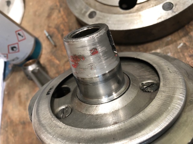

Tak dvě hodiny lapování a tady je výsledek 8-)
ale ještě přemýšlím jestli tam nedat lepidlo k upevňování ložisek a válcových dílů od loctite
bobanbob
Příspěvky: 251
Re: Uložení kliky
Nový příspěvek od bobanbob »
Já ho dal do závitu šroubu co jde do kliky. Veškeré kuželové spoje musí být na sucho.
asi blbá otázka snad se nenaštveš . zamezil jsi doufám lapovací pastě aby se nedostala do mazného kanálu kliky a taky dokonale vyčistil talířek
Martinmx
Příspěvky: 17
Registrován: 12 úno 2018, 13:18
Re: Uložení kliky
Nový příspěvek od Martinmx »
V klidu urážlivka nejsem :lol: :lol: dam to na sucho ja jsem to jsem i napsal abych slyšel odezvu ;) protože mi zase někdo jiný říkal že by to šlo že by to mělo jit i na kuželový spoj.
A do kanálku by se to dostat nemělo měl jsem tam ucpávku ale stejnak pro jistotu to ještě budu dávat na mycí stůl a pak to vezmu ještě tlakem
