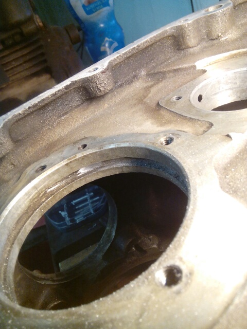

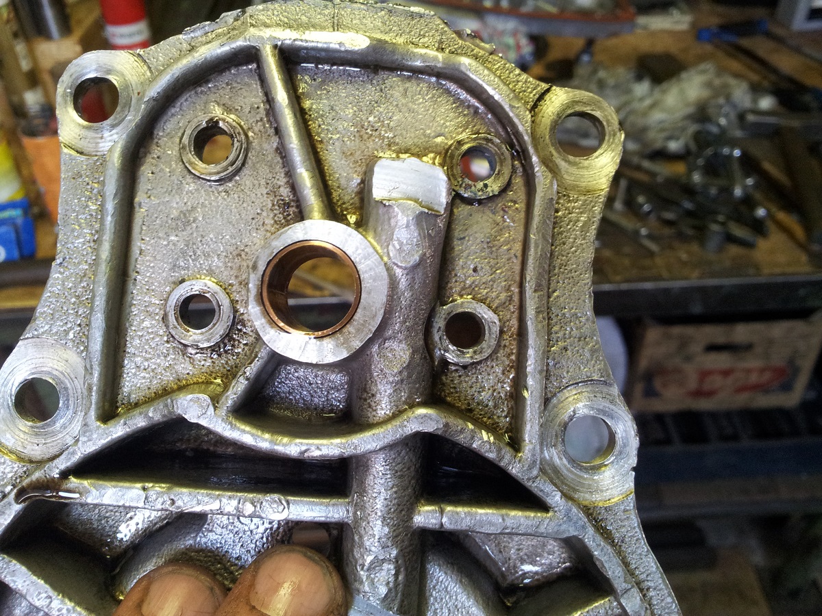

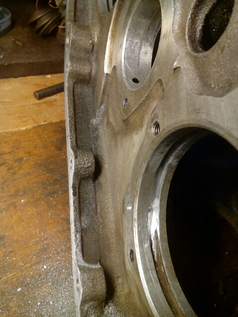

Po dlouhé době kdy byla dílna v rekonstrukci jsem se konečně dostal k tomu abych si postavil rezervní motor na eMku. Skoro všechny věci už jsem za pár let nasyslil tak jsem v tom neviděl problém. Naštěstí jsem už zvyklý všechny věci zkoušet a tak se mi povedla najít zajímavá závada kdy se asi ruský dělník o5 zlil jako mužik a nějak opomněl udělat do drážky v předním držáku ložiska motoru (tam co zapadá domeček ložiska) dírku na mazání rozvodových kol. Blok vypadá od pohledu že nemá moc najeté, příčina byla asi v tom mazání. Chvilka s fortunkou a bylo vyřešeno, dávám to sem jako výytrahu pro ty co si chtějí dělat sami motor, aby si fakt dávali bacha :-)

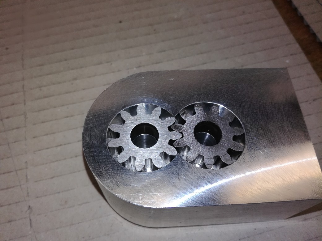

Vymezil jsem vule kolecek na vysku z 0,11 na 0,01.
Staci k tomu soustruh a platky na kalene materily. Kryci plech jsem nechal prebrousit a misto papiroveho tesneni, zapustim gumovy okrouzek, z duvodu dost spatne opracovane plochy na bloku. Vice se s original cerpadlem udelat neda.
Mam tu cerpadlo z fiata cinqecento(nebo jak se to pise). Kolecka snizim a telo cerpadla vyrobim nove, potom by to melo uz byt snad dostatecne.

Takze oprava se nepovedla, vule kolecek na vysku jsem vymezil, na prechod kanalku jsem zapustil okrouzek a nic moc. Maze to lepe, ale po zahrati vubec. Veule mezi zuby opravit nejde. Dosla mi trpelivost a udelam cerpadlo, nove-silnejsi.
Muzete nekdo doporucit vysku ozubenych kol?
Jejich prumer je 26,4. Napadla mne vyska 10.

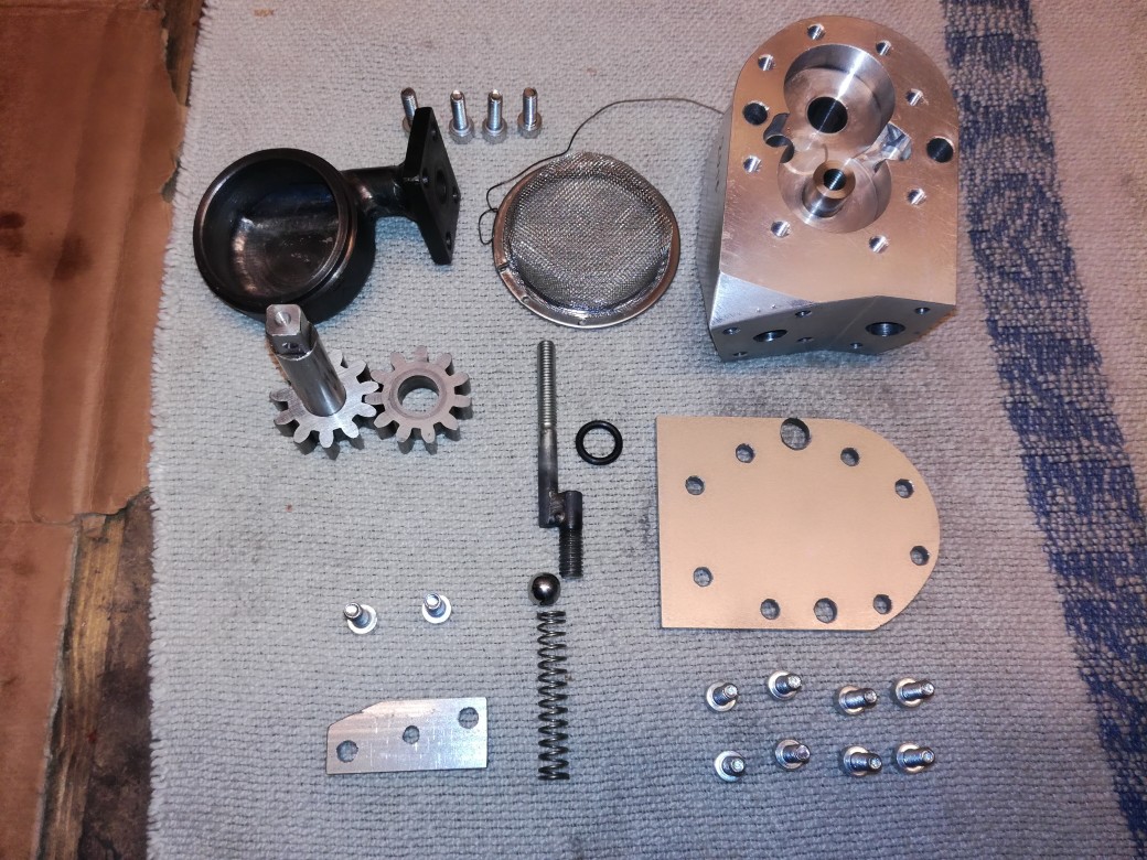

Dnepr mt 9- koukam ze jsi take zkoncil u vyroby vlastniho cerpadla. Pekna prace. Ja dopadl stejne, akorat u motoru SV750. Uz je v podstate hotove, zajima mne na kolik baru jsi nastavil pojistovaci ventil. Ikdyz tam u meho motoru nejsou kluzna loziska, tak pojisteni jsem tam udelal, zatim ho mam na 5 baru.
Kolecka maji prumer 26,4 a vysku jsem upravil na 9 mm.

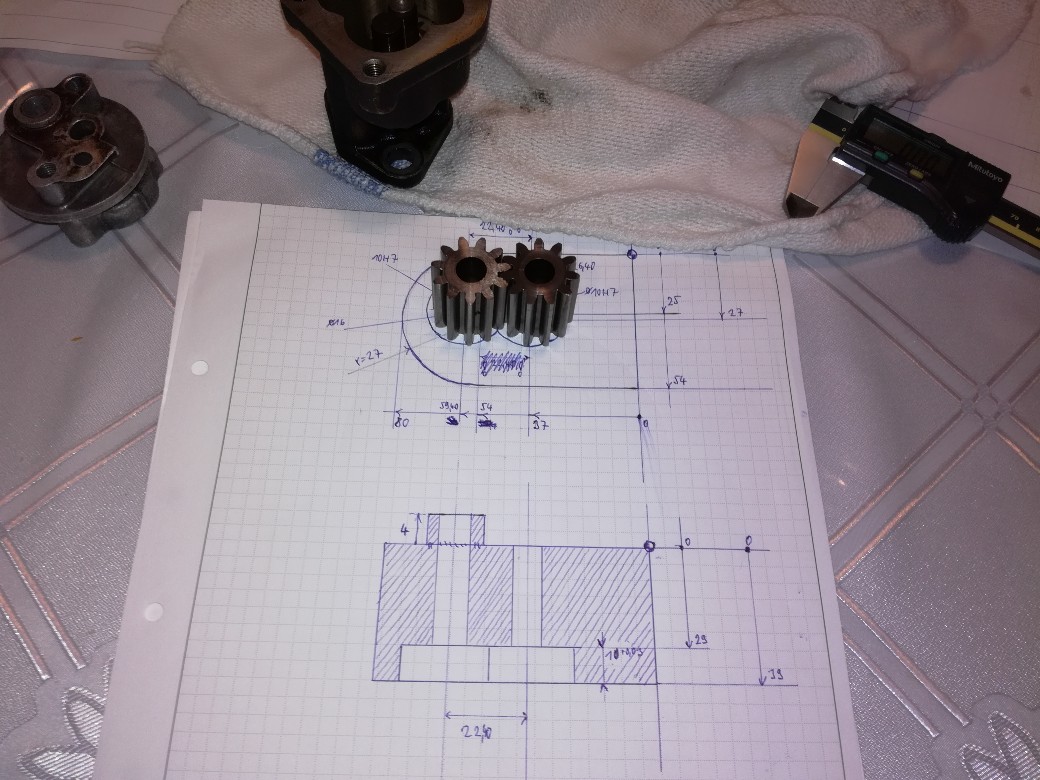

dněpr MT9
Příspěvky: 89
Re: MAZÁNÍ DNĚPR
Nový příspěvek od dněpr MT9 »

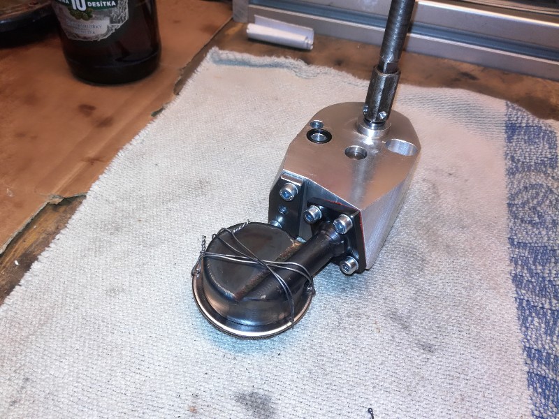

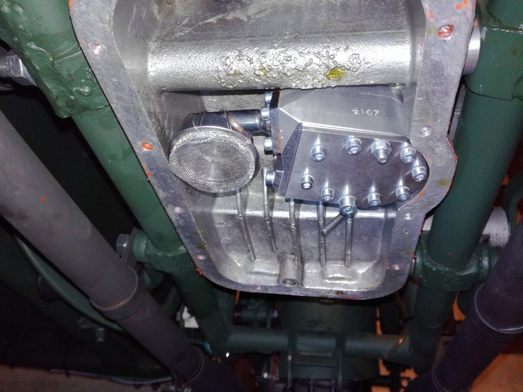

Ahoj to je první generace mazání co jsem udělal, v motoru je původní klika teď dělám na druhé klikovce a ta je z BMW , nicměně zpět k mazání. čerpadlo je ze Simcy průměr kolečka je cca 30mm a výška je cca 27mm omezovač na a teď už přesně nevím ale něco kolem 5 barů. mazání je odzkoušené něco málo přes 15000km a i při nejvyšších teplotách kdy se motor na volnoběh jen převaluje neblikne kontrolka, jediná nevýhoda je trubka k filtru venkem druhá generace to bude mít všechno schované v motoru a filtr bude za motorem pod převodovkou chráněný zespod plechem uchyceným na kostře, ovšem u druhé generace zbude z motoru jen kartr a válce s hlavama jinak bude vše jinak nebo z jiných mašin

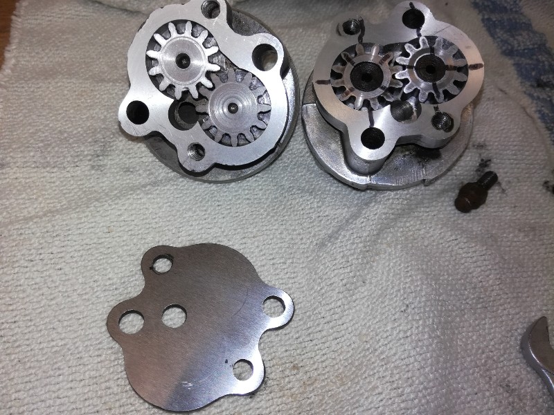

romanovic24
Příspěvky: 35
Registrován: 17 úno 2017, 21:26
Re: MAZÁNÍ DNĚPR
Nový příspěvek od romanovic24 »
Telefon se umoudril a uz jdou vlozit fotky, tak pro inspiraci ostatnim, kdyby je take prestalo bavit puvodni cerpadlo na SV 750.

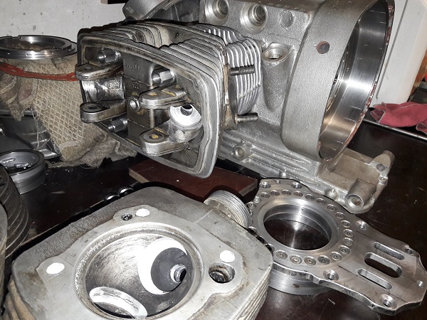

dněpr MT9
Příspěvky: 89
Re: MAZÁNÍ DNĚPR
Re: MAZÁNÍ DNĚPR
od romanovic24 » 02 lis 2017, 21:56
To budes delat i vacku a rozvodova kola? Ta klika je dobry napad, v pripade tehle stroju. OHV take nemaji ojelove filtry? No take mne napadlo si poridit jeste jeden motor a ten udelat s upravami, hlavne mazani. Ja pouzil kolecka z fiata cinqecento. I tak jsem musel udelat odskoceny svornik a misto papiroveho tesneni mam okrouzek. Nejradej bych na motor umistil budik na tlak oleje, nemam zadny vhodny. O vikendu to odskousim, tak jsem zvedavej. Snazil jsem se sem nacpat fotku, ale nejak mne to ted nejde.
Tak rozvodový kola budou řetězový a vačka z BMW samozřejmě předělaná, kliku už mám v motoru + přední podpěra a čerpadlo to už je taky hotové, dál udělat vanu a dál předělat válce + udělat hlavy podařilo se mi najít náhrady jak ventilů tak vodítek tak sedel takže to předělám celý, ještě zpět k mazání budou dva okruhy na každej válec samostatně + hlídání tlaku na každej válec protože klika BMW je mazaná ze dvou stran

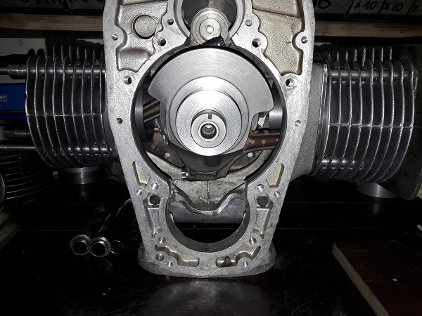

dněpr MT9
Příspěvky: 89
Re: MAZÁNÍ DNĚPR

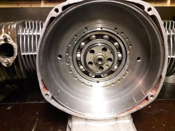

AHoj Všem, tak klika BMW už je v ruském motoru
