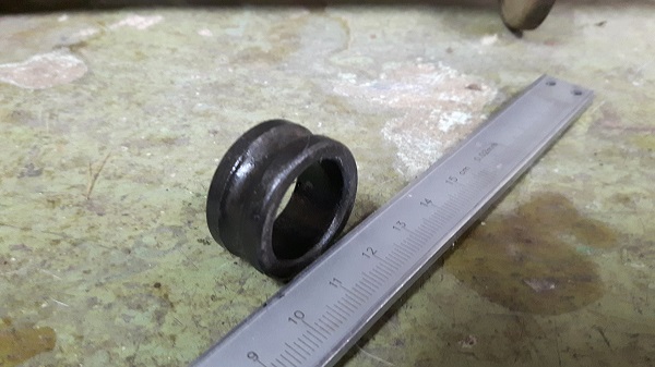

Zdravím .Kam prosím patří tenhle vymezovací kus?Měl by být venku z levé strany na ose?Díky.

Tohle nepřijde nikde je to nějaké samodomo

Mě to připadá, jako v nitřní kroužek nejakého rozpadlého ložiska.

Jo to foto složení kola znám a díky.Ale to co může bejt zbytek ložiska jak píše Zamosti bylo už při koupi navlečeno na ose kola přesně tak jak na první fotce.Tak že to bude asi navíc i když to jelo.Osa měří 35,5 cm a je celá od oleje a ten prosakuje i do kola.Jak tedy rozdělat ten zbytek?

Ten krouzek z loziska tam nepatri a ta osa je nejaka divna. Ten schod cca 8cm od konce tam nema bejt. To nekdo stocil, nebo se to vydrelo. Tim padem to neslo dotahnout a tak tam nekdo narval ten krouzek. To ma mit stejnej prumer v cely dylce az k mistu kde se to opira o vnitrni krouzek loziska v kole.
