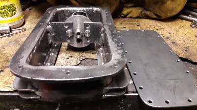

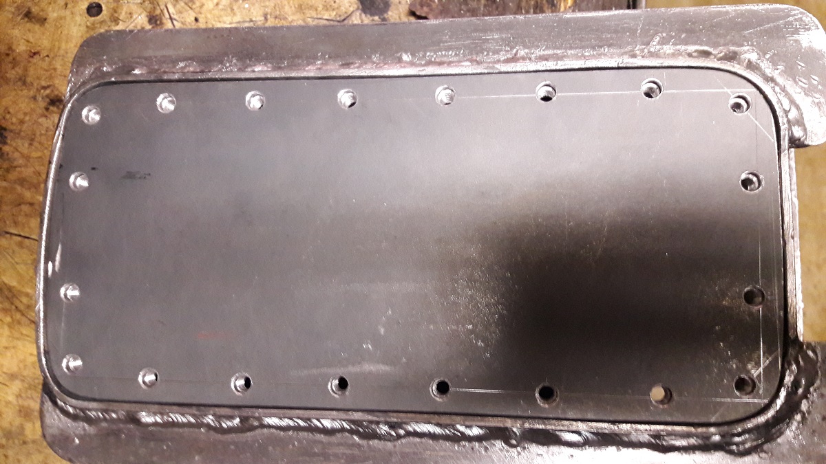

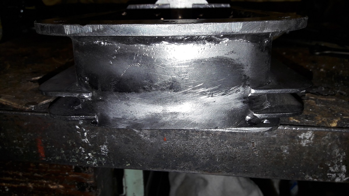

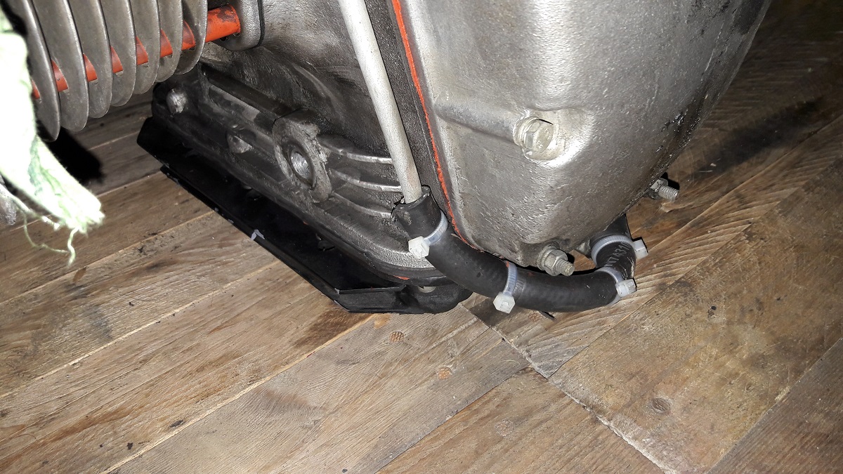

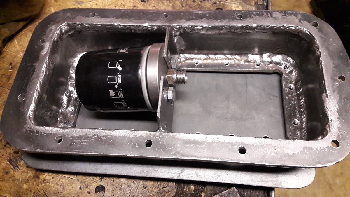

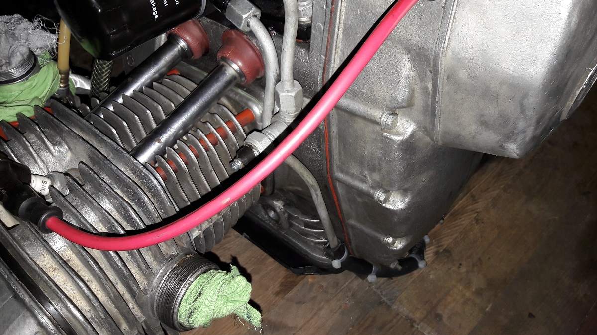

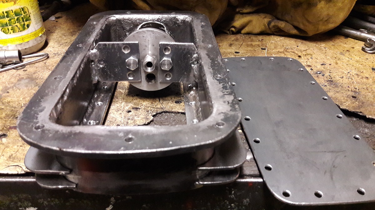

pokračování předělávky motoru, teď vana a filtr, vana je z plechu 4mm a je hluboká65mm aby se vlezl filtr, hloubka je sice velká ale ten plech by měl snést nějaké sklouznutí po kameni a o bahně nemluvím tam si prostě cestu udělá, hlavně že se vlezl filtr a bude celé mazání v motoru, takže nehrozí utržení trubky od oleje někde v lese, ještě uvidím jak mi vleze čerpadlo a kdyby ne tak půjde taky do vany do prostoru před filtrem a umístěné co nejvýš to půjde. uvidím jak udělám uložení kliky kde se vejde. Zatím je to kovařina ale až dostane kabát bude vypadat jak z fabriky

to jsem zvedavy, jak tohle dopadne

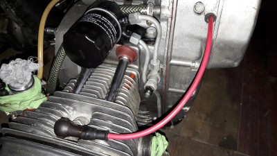

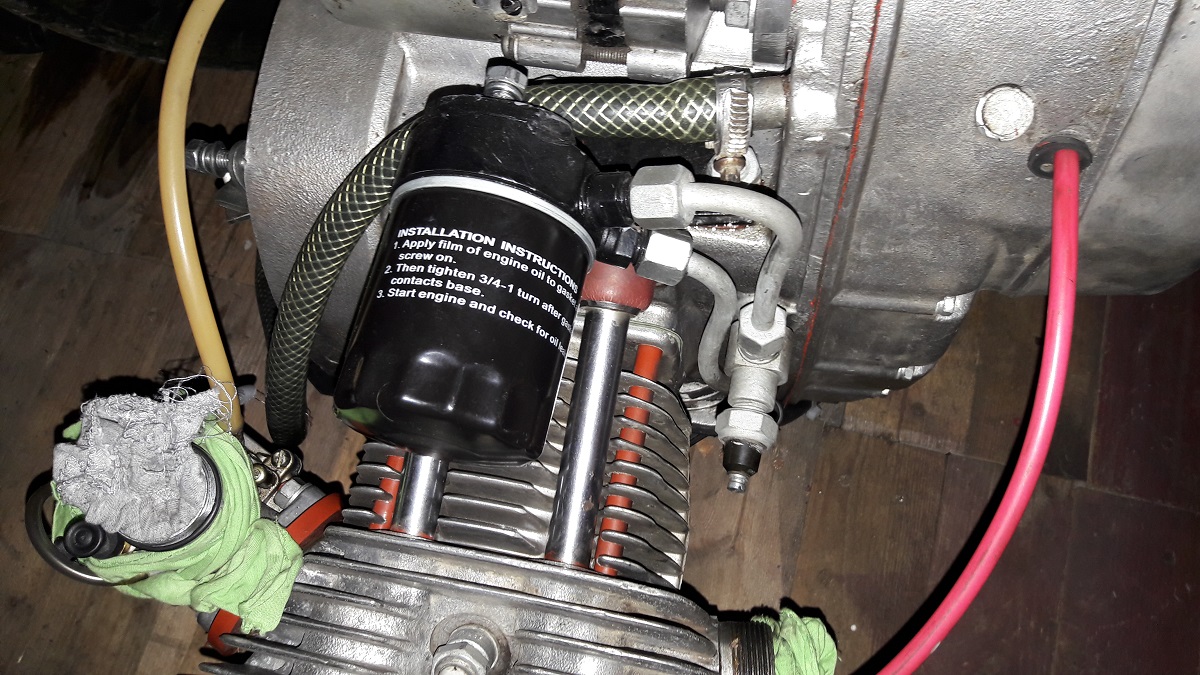

Ahoj, no jak by to mohlo dopadnout, dopadne to dobře, protože nedělám nic co bych neměl odzkoušené, v současném motoru mám plnoprůtokový filtr z auta ale olej je veden ven z motoru. v této verzi nechám olej včetně filtru v motoru takže ani jízda terénem nebude problém. zrovna se hrabu v dněpru a mám venku motor tak ho zítra vyfotím jak to je udělané a v tématu "mazání dněpr" je čerpadlo které mám v současném dněpru. Olej měním po 8-10 ti tisích Km

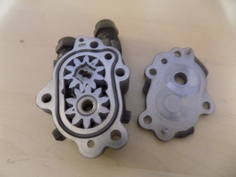

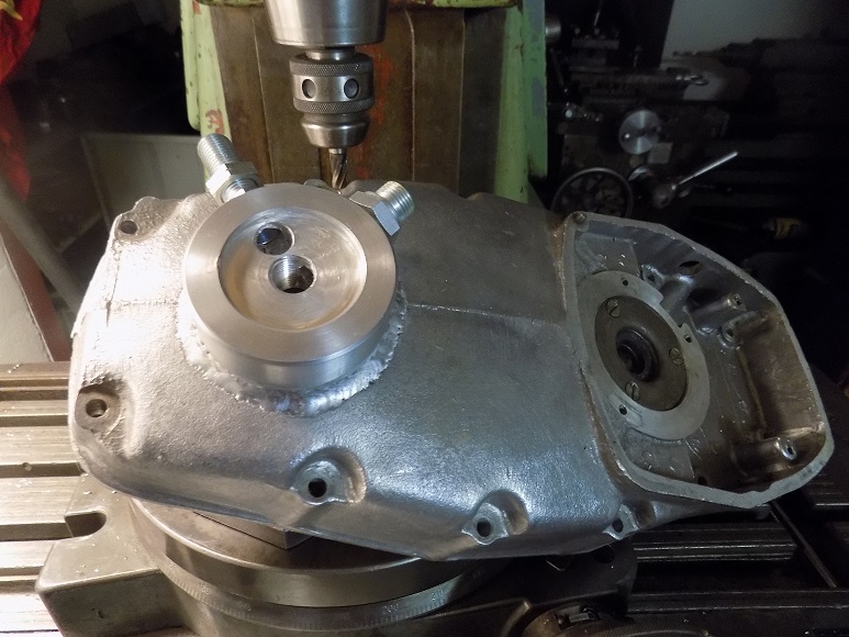

Zdarec, hele ten držák filtru máš samo domo nebo to je z něčeho? náhodou dekl sundávat nebudeš že bys vyfotil i vnitřek? Díky

držák filtru je samo domo a o pár odpovědí výš je napsané že čerpadlo a vnitřek je taky tady ale v sekci "mazání dněpr"
Re: oprava klikové hřídele
tak jsem si dnes udělal chvíli čas a udělal jsem alespon držák filtru a vylovil docela rozumný čerpadlo z kterýho pujdou použít kola obal udělám po novym roce jak mi přijde odměřování na frézku at ho pořádně odzkouším:-)Filtr požiju hilfo motorkovej... jediný co zatím nemám vymyšlený je ventil ale to by se mohle zejtra změnit:-)
