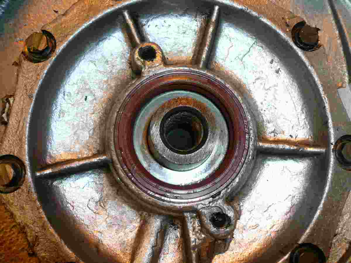

Pokud hodláte někdo řešit problém úniku oleje od klikovky do spojky, konkrétně na K750, kde je originál pouze „filcová ucpávka“. Tak posílám foto úpravy na simerink. Stačí pouze na soustruhu vypíchnout prostor na simerink a je hotovo a sucho :D

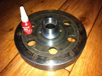

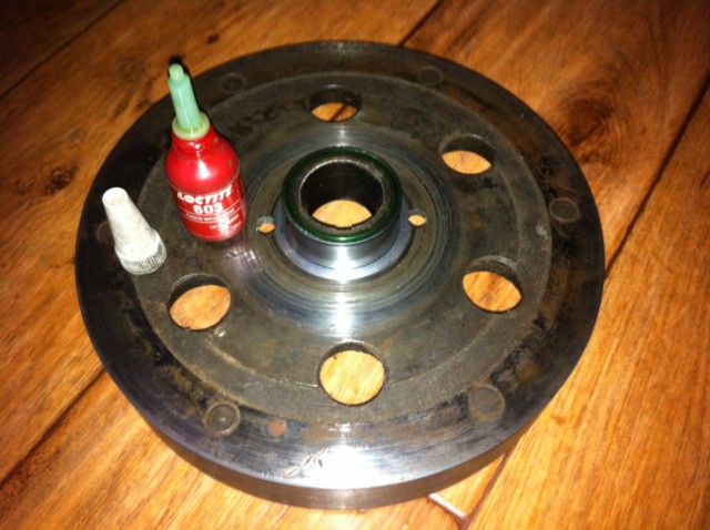

Já tuto úpravu ještě doplnil kroužkem z jehlového ložiska na setrváku, protože ten břit podle mne bude schopen časem ten setrvák vydřít a zas to poteče....

Já jsem použil na vylepšení povrchu pod gufero tohle: http://zbozi.arkov.cz/dl/463/Katalog_po ... E.pdf.html. A nejenom tam, i třeba na vydřený povrch náboje hardyspojky. Výhody - je to tenkostěnné pouzdro, netřeba měnit rozměr gufera, vyrábí se odstupňované po setinách mm, drží samo, netřeba nic lepit, v krabičce je vše potřebné i pro montáž (není nutné žádné speciální nářadí). Nevýhodou je cena a také to, že výchozí rozměr hřídele je potřeba velmi přesně (nejlépe mikrometrem) změřit. Jinak je pouzdro volné, nebo se jej nepodaří natáhnout.

Kde jsou namontovány, tam je těsno. Funguje u mě 100%. Doporučuju jednoznačně.
