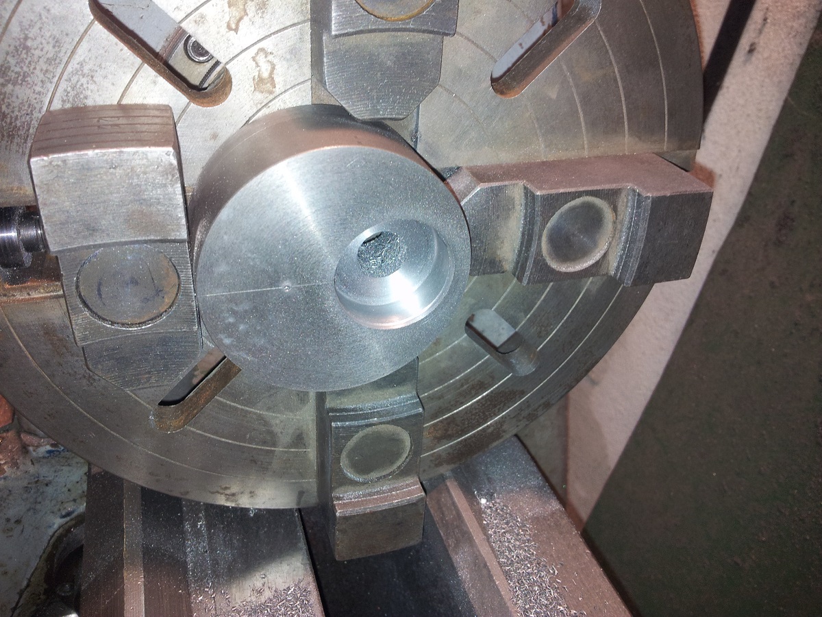

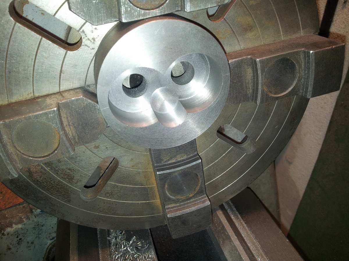

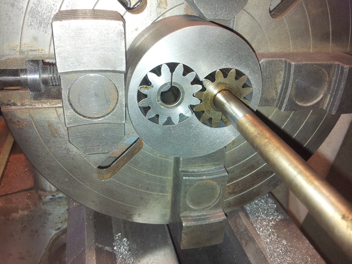

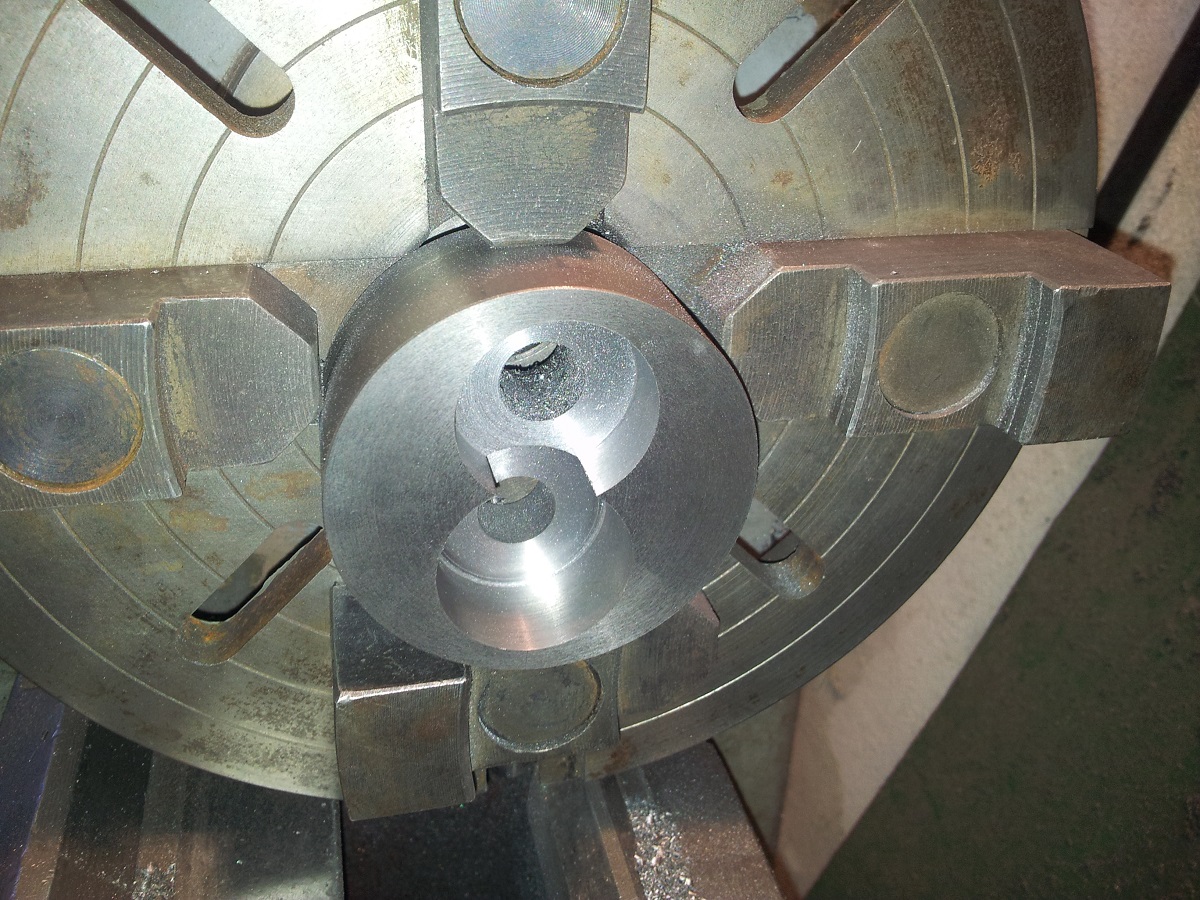

Ahoj všem dnes jsem se dostal k zarovnání kliky a k začátku výroby čerpadla mazání kliky, čerpadlo bude mít dva výstupy a klika bude mazaná ze předu i ze zadu, a ještě jeden vývod půjde nad vačku. A ještě přemýšlím jestli nejít z tlakovým olejem na ventily, respektive vahadla ventilů

jo čerpadlo bude litinové a zubačka bude opět z filcky

Re: oprava klikové hřídele
laický dotaz: Jak se říká tý hlavě co se do ní dá upínat šejdrem?
Davy: Sklíčidlo nesoustředné ;)
jirka.veteran
Nový příspěvek od jirka.veteran »
Řekl bych, že tohle je lícní deska
by me zajimalo, jak se to zaměřuje presne do mista, kde ma byt osa. plus minus milimetr si to dokazu predstavit, ale jinak to musi bejt docela opruz ...
Pod tim názvem co napsal fapeko jsem to našel, dík. Ale 4500,- nějaká tušim dvoustovka. To je přesně o 4500 víc než jsem dal za soustruh :(

Nechá se to udělat i s obyčejným sklíčidlem, jen si musíš vyndat všechny tři pakny a při nandavání tam jednu nebo dvě dát později. Jen je to větší opruz a pakárna dohnat si ten správný rozměr, po kterém toužíš. A pokud máš malý soustruh a obrobek z něčeho těžšího tak má po zapnutí soustruh cestovatelské sklony. :-)

Ahoj všem,
upínání je pakárna a upínám to na hodinky, prostě na suport dám hodinky a jak utahuju tak doměřuju, problém je najít nulu. takže jak začnu soustružit tak udělám menší průměr a pak to ještě měřím odpichem nebo šuplerou u čerpadla to není tak choulostivé jako např. u uložení ložisek, na čerpadle stačí měřit na desetinu co se týká rozteče středu kol co se týká průměru tak vůle mezi kolem a tělem čerpadla je 5-7 setin. ta věc do které je to upnuté je lícní deska ale to už tady zaznělo. na normálním sklíčidle by to šlo ale je potřeba řešit rozteč středu ozubených kol a to by byla veliká nááhoda kdyby jsi se trefil.
