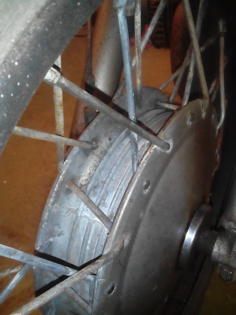

Chtěl bych se zeptat, jestli jsou různé druhy a způsoby výpletů. Konkrétně na káčku. Některé dráty výpletu jsou klasické a jiné jsou bubnem protažené a oba konce jsou v ráfku.(viz. foto) Jednoduché špice jsou 4,5mm a ta zdvojená je 5mm. Je to tak normální? Díky Jan
Re: Výplet kola
Dráty jsou vždy klasicky vypletené to co tam máš ty(protažené) je nějaké samodomo :D :lol:

Díky. myslel jsem si to.

;) Ale táke zajímavá varianta . :D
